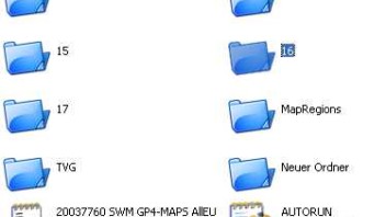

    Habe nach Anleitung von Hellboy mein P4425 neuinstalliert.
    Wobei meine Karte etwas anders aussieht: siehe Foto

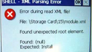

    Obwohl ich den TVG-Ordner und Ordner 15 integriert habe, bekomme ich nach einem Softreset die folgende Fehlermeldung: Siehe Foto
    Die kann ich zwar wegklicken, und das Navi funktioniert auch - allerdings ohne Telefonbuch.
    Ich muss dazu sagen, dass die Daten auf der Speicherkarte bereits das neue update auf v4.1 enthalten.
    Kann es vielleicht daran liegen???

    Die Fehlermeldung - wie im Bild zu sehen, bezieht sich ja anscheinend auch nur auf diesen verdammten Ordner 15. Als wenn es an nur einer blöden "XML"-Datei scheitert (was auch immer das ist) ?(

    Nun ja, dass der Inhalt meiner Speicherkarte nicht exakt so aussieht, wie von Hellboy in seiner Anleitung beschrieben, liegt daran, dass er von einer P4420-Version ausgeht.
    Auf meiner Gopal PE-4.01 bzw 4.1 Version sind die Ordner anders aufgebaut.
    Einige fehlen halt. Wüsste auch nicht, wo ich die her bekommen könnte. Andererseits dürften die nicht unbedingt relevant fürs TB sein.
    Das einbinden des TB habe ich exakt nach der Anleitung gemacht - viel falsch kann man dabei ja auch nicht machen...
