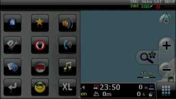

  • Hallo Gemeinde,
    wer kennt das nicht, man fährt im dunkeln, schaltet auf "Nacht dunkel" und erhält die Nachtansicht mit Sonnenbrille.
    Ergebnis, die Schrift der Strassen und Städte ist kaum zu lesen :(
    Ich habe jetzt in den aktuellen Navirunner 6.1, eine unabhängige Sonnenbrille eingebaut und kann somit auch mit der Tag Karte Blendfrei, durchs Land fahren.
    Probiert es mal aus ;)
    edit:
    Sonnenbrille wird nun ohne Back Button automatisch aus dem Aufklappmenü gestartet ;D

    Hallo Hepe,
    ich hab's probiert.
    Das ist 'ne Sache, die ich auch schon vermisst habe.
    Nur:
    Der Button ist wohl vorhanden - nur leider die Funktion nicht. ?(
  • Doch. Funktioniert. Du musst natürlich erst auf Tagansicht (Karte) umschalten ;)
    Sonst ändert sich ja nichts. Bin auch erst reingefallen :D
    Gruß Olli
  • @Hepe
    Danke, sehr gut :tup
    Du solltest vielleicht noch dazuschreiben wo der Button ist und das man auf Tag umschalten muss ;)
    Gruß Olli

    Ja, ist schon klar. da hab ich auch rumexperimentiert.
    Stimmt es geht. :]
    Hab ich bemerkt als ich aus dem Aufklappmenü raus gegangen bin.
    Na ja, die Uhrzeit und dann noch schnell probieren; da wird man schon mal etwas ungeduldig. ;D
    Hepe,
    das ist 'ne feine Sache. :respekt

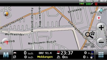

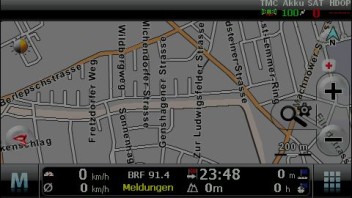

    ....Bilder sagen mehr als tausend Worte ;)
    Einmal editiert, zuletzt von Hepe ()

    Original von Hepe
    Du Schlingel :D
    schön wär, wenn nach dem drücken des Button auf Tag und dann die Brille geschaltet würde und dann die Ansicht auf Karte springen würde. Also OneKlick :D
    Gruß Olli
