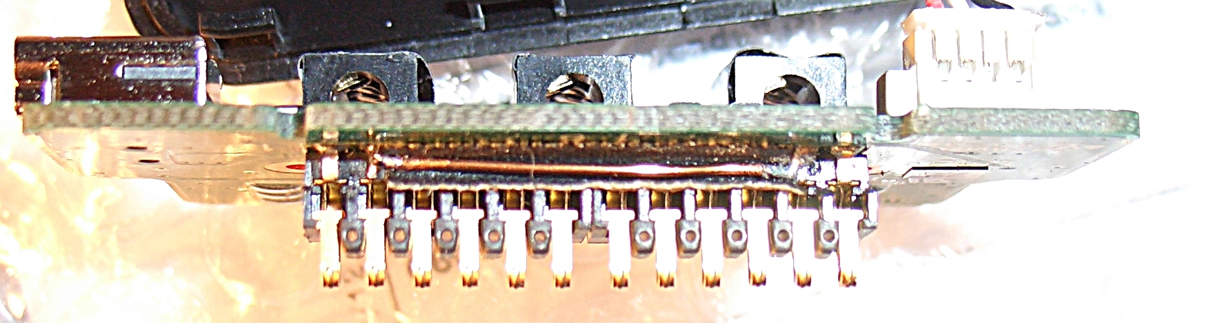

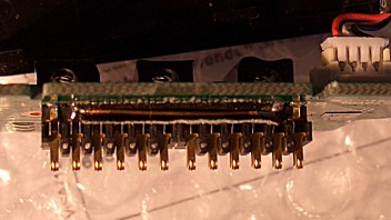

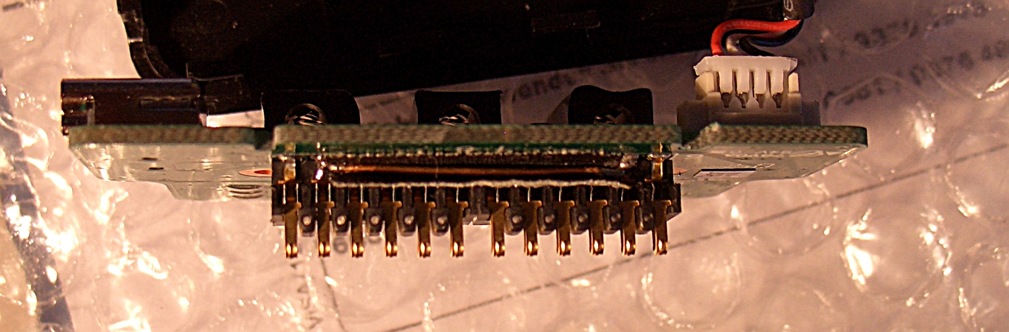

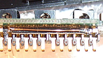

    bedeutet in der praxis für mich: pin zwei mit pin 10 oder 11 verbinden und alles wird besser. hab ich das richtig gedeutet?
    mfg rohoel.
  • Hallo rohoel,
    so ist es, und schon funktioniert das laden "ordentlich".
    viel spass beim basteln.
    Schrotty

    habe mir vor 2 Wochen ein Activcr. gekauft und gerade mal durchgemessen da ist Pin 2 und Pin 10 schon von Werk aus überbrückt.
    Gruß Kalle
    nein nehme alles zurück!Hatte das Ladekabel beim messen dran!!!
    Gruß Kalle
  • Ja bin auch schon am löten.
    Gruß Kalle
    • Offizieller Beitrag
    Original von rabe2701
    Gruß Kalle
    hat alles geklappt? ist eng, geht aber mit dem richtigen werkzeug! ;)
    evtl kann ich morgen bei tageslicht noch einmal ein besseres bild (foto) machen!
    TIP: das AC geht übrigens auf, ohne werkzeugspuren zu hinterlassen. die seitlichen nasen kann man durch auseinanderziehen überwinden, die unteren, indem man die gehäuseteile gegeneinander verschiebt!
    mfg rohoel.

  • Hat geklappt! Ist eng, geht aber mit dem richtigen Werkzeug!
    Gruß Kalle
