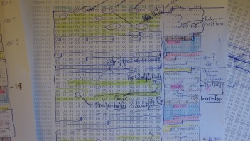

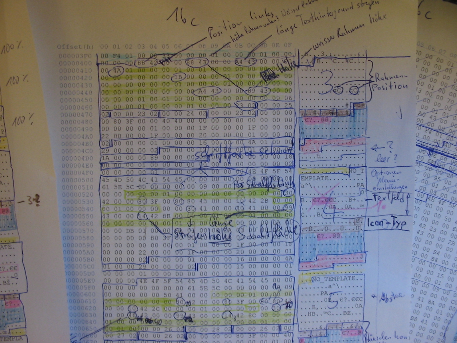

  • Zur Belustigung mal ein Foto (Auszug) von meinen Unterlagen, die ich mir erstellt habe, um die .dat auseinanderzunehmen.
    Insgesamt sind das genau 25 solcher Seiten (ja ich weis, ich bin Verrückt).
    Meine Frau hat gesagt, wenn ich die jetzt an die Wand hänge, lässt sie mich einweisen :D
    Glaubt mir, ich seh jetzt nur noch Zahlen.
    Mir langts...
    Schönen Abend noch...

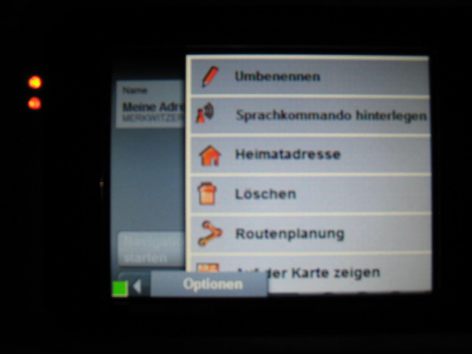

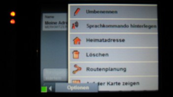

  • Erstmal sorry nobo123, dass ich dir die Mühe gemacht habe. Ich wusste nicht, dass man nur die eine DAT-Datei in der res austauschen musste.
    Im Anhang nun meine aktuelle MN6ResourcesBinary.rar.
    Getestet auf einem Transonic 6000T
    Diese hat folgende Vorteile:
    1. viel kleiner (keine Ahnung wieso)
    2. Transparent-Effekte vorhanden
    Allerdings ist noch ein Fehlerchen drin (siehe Bild). Wenn jemand weiß wieso "Optionen" vor "Auf der Karte zeigen" steht, dann wär ich echt dankbar.
    Ansonsten funkt es prima! Nochmal riesen Dank an fusel14!
    [MN6ResourcesBinary.rar entfernt, da neuere Version weiter unten]
    Original von fisch-li
    ich, (jemand) weis es ganz sicher warum das so ist.
    Weil ich das Optionsmenü (also von "Umbenennen" bis "auf der Karte anzeigen") einfach nicht kleiner bekommen habe!!!
    Dafür ist die Optionen-Schaltfläche leicht links und etwas tiefer gerutscht.
    Geht doch...
    vorher hatten wir hier nichts, aber die Schaltfläche gehört nun mal da irgendwo hin!!!
    4 Mal editiert, zuletzt von fusel14 ()

    @fisch-li
    warum das bei dir so ist mit der alten ( kein Final ) kann ich dir nicht sagen , bei mir siehts genau so aus wie auf dem Bild. vllt liegt es an dem Skin !
    nimm doch mal von der Final den Ii Ordner , ob es dann noch so ist
    zum bearbeiten benutze dies >>>ResourceExtractor gibt hier im Forum
    Einmal editiert, zuletzt von nobo123 ()
    hm komisch:
    der post ist von dir:
    Favoriten bei MN 6.5
    und da siehts so aus, als wenn "optionen" dahinter liegen...
    Ja, weil man das dahinter liegende Menü "optionen" aber nicht nicht benutzen konnte, habe ich es halt in der Final Dialog_AddressBook.dat in den Vordergrund gesetzt.
    Mit nem anderen Skin hat das eigentlich nichts zu tun.
    Wen das jetzt stört, der kann ja die vorherige Version benutzen.
    Ich finds jetzt jedenfalls funktional recht gut so.
