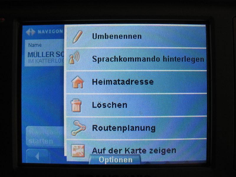

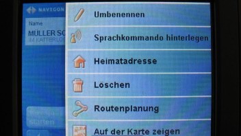

  • Also ich kanns ja irgend wie nicht auf mir sitzen lassen,
    das die Options-Schaltfläche die "Auf der Karte zeigen" Schrift teilweise verdeckt.
    Diese Version hier ist allerdings nix für "digge Worschtfinger" :D
    (mit dem Stick gehts am besten)
    :firedevil UPDATE !!! :firedevil
    (v1.7.1)
    ..nu is aber gut, oder?
    oder etwa wieder nicht genehm?

  • Hallo fusel14,
    echt super Leistung! Da hast dir 1 : drink verdient ...
    Aufgefallen ist mir lediglich noch, daß bei der Schaltfläche "Navigation starten" rechts das Icon (der orange Kreis mit dem weißen Pfeil) fehlt. Ist das nur bei mir so?
    Das Problem mit der Optionen-Schaltfläche läßt sich "professionell" ;) vermutlich nur durch Verkleinern des Menus erreichen, was wahrscheinlich nur durch entfernen eines Menupunkts (zB. "Sprachkommando" oder "Heimatadresse") möglich wäre. Schön wärs, aber wahrscheinlich auch schön aufwändig ...
