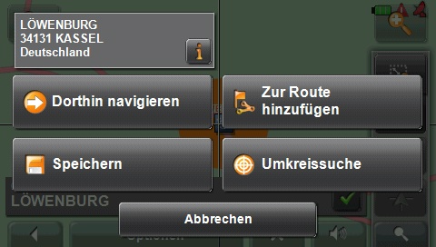

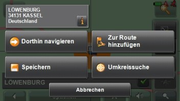

    Ecksperts meint wahrscheinlich dies hier, wenn man/frau ein sonderziel aussucht und es auf der karte anzeigen lässt und dann auf die zeile mit dem grünen Häckchen klickt öffnet sich folgendes Fenster, bei einem weiteren Klick auf das "i" werden weitere Infomationen angezeigt.
    Jarni

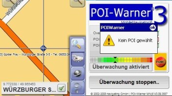

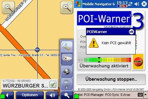

    Seit dem Update auf Version 3.07.3474 treten bei meinem PDA folgende Probleme auf:
    1. POI-Details
    Werden nach einer kompletten Neuinstallation nicht mehr synchronisiert (und somit nicht mehr angezeigt)
    2. Button "POI neu erzeugen" erscheint nicht mehr.
    Bis Version 3.06.2827 war es so, dass nach Klick auf den grünen Punkt unten rechts, je nachdem ob man zuvor auf einem POI oder neben eine POI klickte, entweder der Button "POI ausschneiden" oder "POI neu erzeugen" angezeigt wurde. Nach dem Update wird nur noch der Button "POI ausschneiden" angezeigt.
    Downgrade auf Version 3.06.2827 behebt zwar die Probleme ist aber auch keine dauerhafte Lösung.
    Bei wem treten die genannten Probleme nach dem Update auf Version 3.07.3474 auch auf?

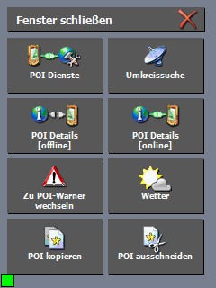

    zu 1): ich habs mir gerade angesehen, es scheint etwas mit dem pocketnavigation-server-Umzug zu tun zu haben. Weil ich kann auch mit der Vorversion nicht die Offlines syncen! Also egal und unabhängig von der POI-Warner Version (und die vorherige V 3.06.2827 ging ja zuvor definitiv ;)! ). Da werde ich gleich Kristian bzw. Tobias von pocketnavigation.de Bescheid geben, ich vermute da ist noch irgendwas nicht umgestellt / umgezogen. Zumindest scheint es mir im Moment am wahrscheinlichsten, da auch mit der Vorversion bei mir sich nicht die Offline-Details syncen lassen. Was geht im Moment als Workaround: Auf den POI klicken und von dort aus die POI-Details aufrufen - dann startet er bei mir den Download an.
    zu 2) da gingen offensichtlich die Plätze nun aus, es wird ein Zusatzmenü geben für die POI-Bearbeitung, ist auch schon realisiert - Fix hierzu kommt dann morgen (Montag).
