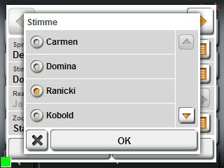

    Ergebnis: Das deutsche Menü bleibt erhalten und man kann unter Grundeinstellungen zwischen den Stimmen wählen.

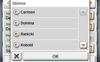

    (siehe angehängte Screenshots)

    Stimmenauswahl in den Grundeinstellungen bei 71x0
    [Blockierte Grafik: http://www.pocketnavigation.de/pictures/article/5194_2.jpg]
    Stimmenauswahl in den Grundeinstellungen bei 21x0, 51x0
