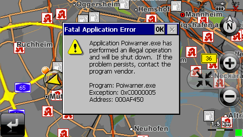

    Inzwischen ist es mir gelungen, auf meinem neuen Medion 96410 den Poiwarner zu installieren.
    Daß Poisync nicht im Poiwarner angezeigt wird und man über die Offline-Software die Overlays laden müssen, finde ichzwar umständlich aber noch akzeptabel.
    Wenn man sich jedoch die Poidetails ansehen will (klick auf den 2 Button von oben in dem Menü), dann kommt es zum Fatal-Error - siehe Bild.
    Was kann das sein?

    diesen Programmfehler habe ich ebenfalls.
    Das scheint ein Programmfehler zu sein.
    Mal abwarten, wann es das erste Update für den neu überarbeiteten PIO-Warner 3 gibt.
    Einmal editiert, zuletzt von FirstMoskito ()
  • Das funktioniert nur bei POIs mit Offline Details, beispielsweise den DVFV Autogastankstellen. Bei POIs ohne Offline Details kommt eine Fehlermeldung "Keine Offlinedetails vorhanden". So ist das beim POI Warner 3.07 für Gopal 2 / 3 jedenfalls realisiert.
    Vielleicht hat der POI Warner 3 für Gopal 4 ja noch einen Softwarefehler an der Stelle.

    wird im update behoben sein. Der Menüpunkt dürfte über den grünen Punkt gar nicht erst erscheinen, das ist ein Einblendefehler. Der "normale" Weg ist den POI lang anzuklicken und dann auf diesen Menüpunkt zu klicken, so herum klappts wie es soll :)!
    Im Update wird der Menüpunkt dann gar nicht mehr angezeigt, es sei denn man klickt lange auf den POI der auch Offline-Details hinterlegt hat.
