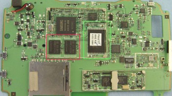

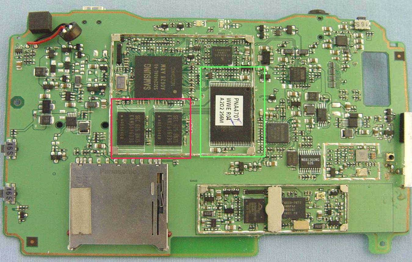

    Original von Ralf25
    Da ich unseren PNA aber noch nicht geöffnet habe, kenne ich auch nicht die genaue Bezeichnung des oder der verwendeten Bausteine. Wer's weiß, kann's ja mal posten, vlt. findet Google ja ein Datenblatt dazu.
    Keine Ahnung, in einem anderen Fred wurde gemutmaßt, bei den roten handele es sich um die RAMs, beim grünen um die FlashDisk.
  • Von der Benamsung her spricht vieles dafür, daß die beiden 'roten' SEC 625 BN75/K4M5616336 (?) die SRAM-Steinchen von Samsung Electronics Corporation (SEC) sind, Größe unbekannt. Und 256M können durchaus, wie von Stefan angemerkt, 256MBit/8 = 32 MB bedeuten, was bei Angaben zu Speicherchips nicht ungewöhnlich ist. Die reale Speicherzuordnung auf die einzelnen Bausteine wird dadurch aber nur noch verwirrender. :D
