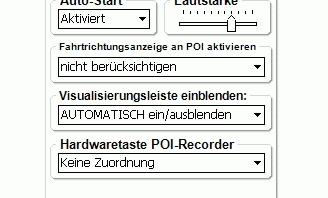

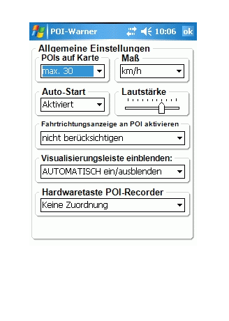

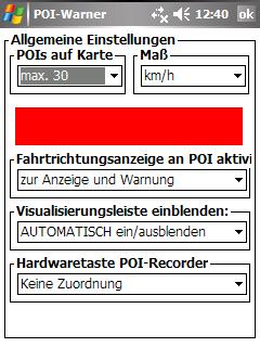

    Sieht das Fenster mit den Einstellungen im POIWarner bei Euch auch so aus? Für meine Begriffe fehlt da jetzt irgendwas. (rote Stelle?)

    Was mir immer noch fehlt sind die Optionen, die im Screenshot normalerweise an der Stelle sind, wo ich jetzt das rote Reckteck eingezeichnet habe.
    Kann es evtl. an meiner Version der POIWarner.exe liegen. Das war die erste updateVersion V 2.9846, die hier im Forum zur Verfügung gestellt wurde. Nicht die am Ende mit der Install-Exe oder *.cab verteilt wurde?
    Vielleicht hatte ich die fehlenden Einstellungen nie gehabt??
