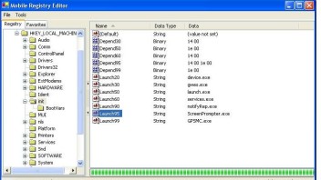

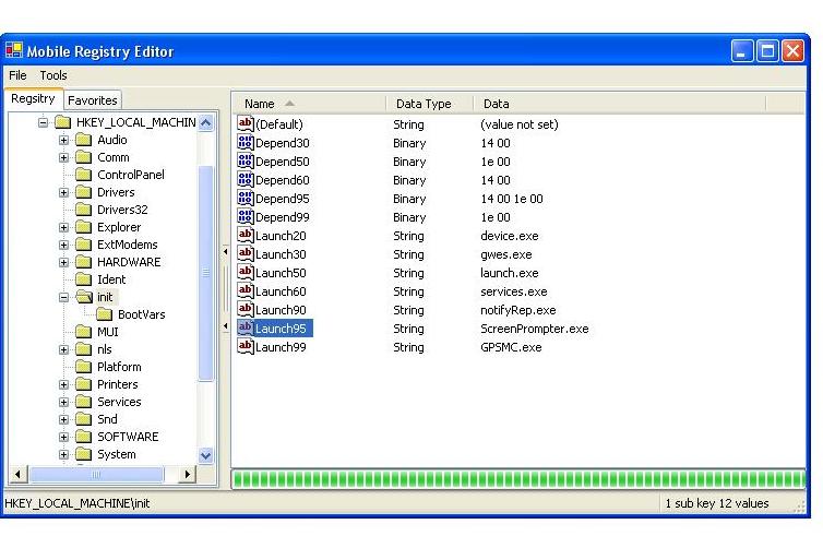

  • Ich bräuchte mal kompetente Hilfe. Gerät myguide 3100 go.WinCE 5.0
    Ich bin wie im Startthread beschrieben vorgegangen.
    Hab zuerst die launch.exe in explorer.exe ubenannt. Reset und desktop war frei. Angezeigt wurden auf dem desktop:
    My Device, Recycle Bin und VersionsShow.
    Aber es gab keine Möglichkeit auf Start zu kommen, auch kein kleiner grauer Balken unten. Deshalb habe ich nacheinander die notifyrep.exe, screenprompter.exe und die GPSM.exe in z.B. GPSM-old.exe umbenannt. Das brachte weder positive noch negative Auswirkungen. Zum Schluß habe ich die services.exe ubenannt, was wohl ein Fehler war denn jetzt bricht die USB Verbindung dauernd ab. OK wollte ich dann wieder rückgängig machen, aber ohne Verbindung zum PC geht auch mobile registry editor nicht mehr. Gut dann eben dann das cab.file von hier auf dem Gerät installiert http://www.wiki.gopal-navigato…NA315/Kompatible_Software
    Jetzt finde ich zwar unter Programme löschen die Angabe dass der Registry editor auf dem Gerät installiert ist, aber ich finde nirgends, wo ich ihn starten kann. Wie gesagt Start/Programme geht ja nicht.
    Wer kann helfen?
