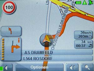

  • attachment.php?attachmentid=1047762
    Beispielbild : Optische Warnung vor Rotlichtampel .
    Endlich :

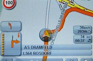

  • Damit es für Experimentierfreudige nicht zu langweilig wird
    1. Wer grössere bunte Icons für TMC , GPS , Batterie schätzt könnnte den ersten Skin Mod benutzen.
    2110BigIcon enthält den original Skin mit diesen Icons
    2. Wer transparente Balken unter den Schriften haben möchte, was eine grössere Kartensicht suggeriert könnte den zweiten Skin Mod benutzen
    2110BigIconTranspar enthält diesen Skin
    Vorgehen: .rar Datei auf dem PC entpacken und die (vorher gesicherte!)
    MN6ResourcesBinary.res , welche sich im Ordner MN6 auf der SD Karte befindet, durch die entpackte .res datei ersetzen.
    Vielen Dank an Jarni, mit dessen Hilfe das geklappt hat. :)
    Anm. : Das Bild ist leider nicht so gut geworden, im Original leuchten die Icons schön auffällig
    Veränderungswürdig wären noch die Abbiegepfeile sowie die Schriften ,was man im Skinbereich des Forums bereits unter den 6.5 Skins anschauen kann.
