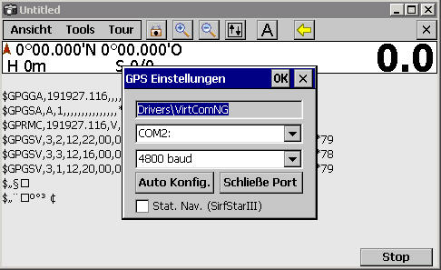

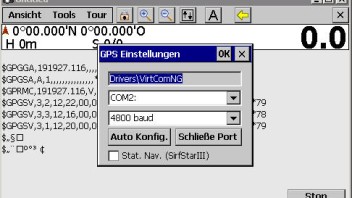

    Static navigation (nicht getestet!)
    Wer Probleme mit dem Empfang des GPS-Signals hat, da er sich nicht schnell genug bewegt (unter 5 km/h bewegt sich der rote Pfeil u.U. nicht), kann diese Verhalten beeinflussen. Hierzu:
    1. GPS-Mate installieren.
    2. Bei den GPS-Einstellungen den Haken bei "Stat. Nav." entfernen:

  • Coole Anleitung! Es fehlt aber noch der Hinweis auf die static navigation ;D
    Guckt mal hier für eine supereinfache Anleitung um das mal kurz auszuschalten :D

  • @schrotty
    Ich muß zu meiner Schande gestehen, daß ich mit GPS-Mate keine praktische Erfahrung habe.
    Die Testzeit bei der v1.42 hat mir - ehrlich gesagt - nicht ausgereicht. Nach Ablauf des Testzeitraums funktioniert aber die Ein- bzw. Ausschaltung der Static Navigation (SN) weiterhin einwandfrei. Man darf nur nicht auf das Testzeit-Ablauf-Fenster klicken, sondern z. B. auf "Ansicht", dann verschwindet das Hinweis-Fenster, andernfalls schaltet sich GPS-Mate ab.
    Ich habe mir den OziExplorerCE angeschafft, weil mir damals GPS-Mate noch nicht bekannt war. Ob beide Programme von der Leistung her vergleichbar sind, kann ich daher nicht beurteilen. Aber die SN-Umschaltung damit ist m. E. wirklich ein Kinderspiel gegenüber der "Fummelei" mit dem Programm APLSirf, jedenfalls dann, wenn man nur die SN umschalten will.

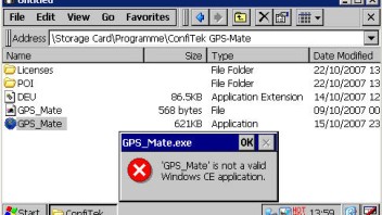

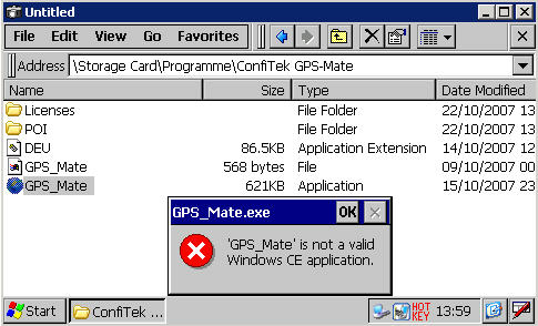

    Nachtrag: Die neue Version 1.50 [Installation über PC mit MSI-Datei:
    inkl. Demo-Karte/-Tour (957kB)] läßt sich bei meinem PNA470 nicht installieren (siehe Bild).
    Original von maxandig
    MSI lässt sich doch nur auf dem PC ausführen - und würde dann über ActiveSync installiert, wenn ich nicht irre ...
    Wastl
  • Wastl
    @Mephisto18m
    Danke für die Hinweise...
    Das Setup wurde schon auf dem PC ausgeführt, die MSI wurde normal entpackt und startete auch problemlos. Die Installation wurde auch ordnungsgemäß auf dem PNA beendet, nur leider kommt (bei mir) kein vernünftiges Ergebnis heraus: Wenn man die Programmdatei auf dem PNA startet, erscheint die dargestellte Fehlermeldung.
    Die Version 1.42 dagegen läuft (immer noch) einwandfrei und ließ sich auch normal installieren, nur eben die neue Version 1.50 nicht.
    Das ist mir auch nicht so wichtig, da OziExplorerCE mit allen konvertierten TOP25-Karten problemlos läuft.
