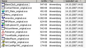

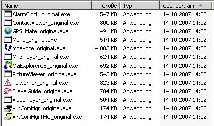

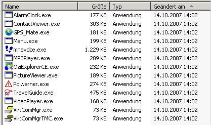

Hallo Max,
das mit der UPX-Kompression ist eine prima Idee, wusste noch gar nicht, dass das auch für WinCE Executables und DLLs funktioniert.
Habe damit jetzt die Files unter \Windows (RAM) komprimiert (inkl. DLLs) und gleich mal 600 kB eingespart. Meine GX.dll ist beispielsweise von 217 KB auf 47 KB geschrumpft. Scheint soweit alles noch zu funktionieren. (Geht logischerweise nicht für Dateien im ROM, aber hier braucht man auch nichts zu verkleinern). Verwendet habe ich den Aufruf:
upx.exe --best --all-methods --all-filters *.*Für My Flash Disk habe ich vorerst noch keinen Bedarf, hier habe ich bei meinen 512 MB noch genug frei.

Irgendwie habe ich Verständnisprobleme
Mit was für einem Gerät hast Du das gemacht?

@maxandig
Die Geschwindigkeiten 9216 bzw. 4208 kB/s sind genau 9*1024 kB / 1 sek. bzw. 9*1024 / 2 sek., und das ist ungewöhnlich. Darum habe ich mal vermutet, dass bei schnellen Karten einfach keine genaueren Messwerte erzielt werden können. Ist aber nicht entscheidend.
Habe die Windows-Dateien (außer denen im ROM) vom P4410 per ActiceSync auf den PC kopiert, dort upx.exe ausgeführt und anschließend die komprimierten Files wieder auf den PNA kopiert. Genau wie im 1. Beitrag von Max beschrieben. (Eine fertige Version von upx, die unter WinCE läuft, gibt es nicht).

@rudison
Genauso bei mir, nur daß ich ROM-Release R13 habe auf dem PNA470:
Man sucht sich mit dem TotalCommander die nicht im ROM liegenden Exe- und dll-Dateien raus, upxt sie und zurück mit ihnen auf den PNA!
Man kann auch die im ROM liegenden Dateien mit UPX bearbeiten, bekommt sie dann aber verständlicherweise nicht ins ROM zurückkopiert, also ein sinnloses Unterfangen für den normalen Nutzer.
Interessant ist, daß einige Dateien im ROM bereits vom Hersteller gepackt worden sind, z. B. die MainShell.exe. Das merkt man, wenn man solche Dateien versuchsweise packt: Sie werden (praktisch) nicht kleiner!
