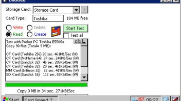

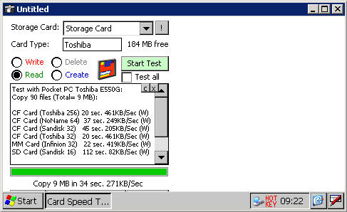

    es liegt sehr stark an der Qualität der SD-Karte. Ich habe jetzt einmal eine "normale" SD-Karte genommen und die Lese-Geschwindigkeit im PNA470 gemessen.
    Da sieht man ganz klar, warum man (im Normalfall) Programme lieber auf My Flash Disk speichern/installieren sollte.

    SD-Karte1: Write 9 MB in 16 Sek. (576 kB/s)
    SD-Karte2: Write 9 MB in 34 Sek. (271 kB/s)
    Und wie hoch ist die getestete Lesegeschw. bei der 2. Karte?

    nenn doch mal bitte die Specs Deiner jeweils verwendeten SD-Karten, die zu diesen Ergebnissen geführt haben:
    Ralf,
    ist eine TRAVELER HIGH SPEED 2GB PLATINUM Memory Card von einem Discounter (Aldi Süd) für DigiCam-Anwendung, in Taiwan hergestellt für bestmedia.de.
    Das ist die Original-Karte 2GB, die bei dem Aldi Süd Navi PNA 470 Bundle (MD 96080) Nov. 2006 mitgeliefert wurde. Daten sind mir im Moment nicht bekannt.

    Zur Geschwindigkeit der SD-Karten:
    Dein Tool für den Geschwindigkeitstest scheint nur sekundengenau zu messen, oder? Dass ist dann bei schnellen Karten nicht wirklich genau. Muss man schauen, ob ich nicht eine Alternative, möglichst Freeware, finde.

    Ich kann nicht sagen, wie das verwendete Benchmark-Programm intern mißt, allerdings wohl nicht gesampelt im Sekundentakt...
    Es werden die Meßergebnisse mit Sicherheit gerundet, also auf volle kB und Sekunden, da die Gschwindigkeit ja in diesen Einheiten angegeben wird, und dann ergebnismäßig im GUI dargestellt.
    Mich interessieren eigentlich auch nur die Differenzen zwischen den div. SD-Karten (und die sind hoch!) und die Frage, ob es sinnvoll ist, Programmdateien zu packen. Da heute sehr viele Dateien gepackt sind, bin ich eben der Frage nachgegangen, ob es für Windows CE Core auch Sinn macht. Und das tut es wohl für die meisten Anwender, die mehr mit ihrem PNA machen, als der Hersteller von Haus aus vorgesehen hat. Bei einem PDA mit größerm Speicher kann es wohl auch nicht schaden... denn Speicher kann man eigentlich nie genug haben.
    Max
  • @maxandig
    Die Geschwindigkeiten 9216 bzw. 4208 kB/s sind genau 9*1024 kB / 1 sek. bzw. 9*1024 / 2 sek., und das ist ungewöhnlich. Darum habe ich mal vermutet, dass bei schnellen Karten einfach keine genaueren Messwerte erzielt werden können. Ist aber nicht entscheidend.

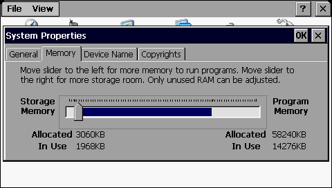

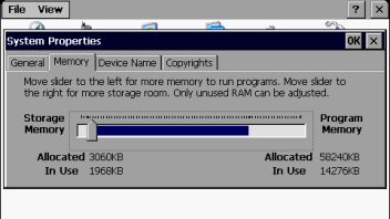

    Ich habe Windows CE Core 5.0. Firmware 22.
    Ich versteh' aber Dein Problem nicht ganz.
    Hier mal mein Verständnis, wie die Speicherbereiche verwendet werden:
    Alle Verzeichnisse und Dateien (außer My Flash Disk und Storage Card), die ich auf dem PNA sehe, sind entweder im RAM oder im ROM abgelegt. Nach einem Hardreset sind alle Dateien im RAM gelöscht, nur noch die Dateien, die im ROM stehen, sind dann sichtbar (+ zusätzlich die Registry und ähnliches, die nach einem Hardreset wieder neu im RAM angelegt werden).
    Das Gerät hat 64 MB RAM. Davon wird ein bestimmter Anteil (normalerweise 3 MB) für das Dateisystem reserviert, der Rest wird als Programmspeicher für laufenden Programme verwendet. Mit einem Schieberegler in der Systemsteuerung lässt sich der Anteil ändern (bis zum nächsten Softreset). Wer beispielsweise seine Programme alle im RAM installiert (z.B. unter \Program Files), der wird zwangsläufig ein Problem bekommen, da dann der verfügbare Programmspeicher kleiner wird und Programme eher abstürzen. Einige wenige Programme wollen aber unbedingt im RAM laufen bzw. DLLs im Windows-Verzeichnis ablegen. Genau diese habe ich komprimiert.
    Mit dem TotalCommander kann ich die Dateien im ROM ausblenden, so dass diese nicht mehr erscheinen. Was dann noch unter \Windows sichtbar ist, sind die Dateien im RAM. Hier habe ich die *.exe und *.dll Files ausgewählt, auf den PC kopiert, dort komprimiert und anschließend wieder auf den PNA kopiert.
    Sehr ich hier etwas falsch?

    Original von rudison
    HSVMichi
    Genau hier liegt das Problem.
    Unter WinCE 5 kannst Du gar nichts im RAM installieren :) Deine ganzen Daten befinden sich ausschließlich im FlashROM bzw auf Speicherkarte.
    Einen Schieberegler gibt es also auch nur unter Betriebssystem kleiner Version 5.
    was hast Du nun eigentlich wirklich? ?(
    HSVMichi
    Wie kommst Du darauf, dass man bei WinCE 5 nichts im RAM installieren kann? Hast Du ein Gerät mit WinCE 5?
    Also entweder hast Du einen Exoten, oder bei PNAs arbeitet die Version 5 anders als bei PDAs, wo WinMobile5 ausschließlich so arbeitet wie ich es beschrieben habe.
    Definitiv ist das für mich der erste Bericht einer Version 5, die ein Installieren im RAM zulässt.
