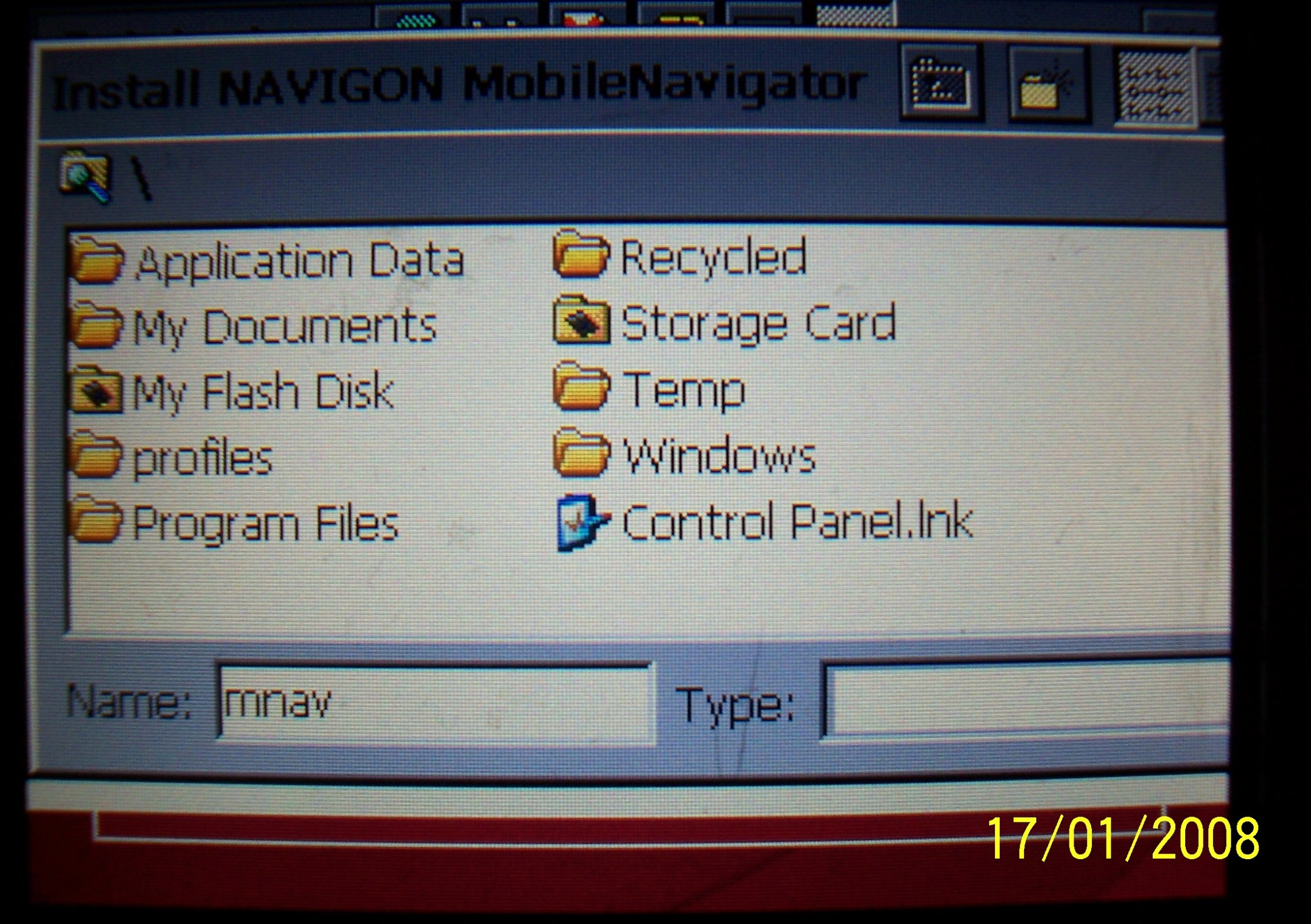

  • Hallo ich benötige auch Eure Hilfe! BITTE
    Hab es ebenfalls installiert & soweit fast erfolgreich ca 99%! (Becker 7934 -> Mn6)
    Alles läuft.... Aber die "nette Dame" die Routen anweisungen gibt meldet sich kurz mit ....Ziel liegt in einen beschränkt befahrbaren Gebiet.... mehr nicht. Auf dem Bildschirm steht Route wird neu berechnet.... die richtige Route wird aber angezeigt.
    Wie erwecke ich Sie wieder zum leben?????
    MfG und Vielen Dank
  • servus leute!
    ich habe mn 6.5.1 build 297 zum rennen gebracht - und es funkt ja eigentlich recht gut.
    jedoch hab ich noch eine klein "bug" bzw. Installationsfehler :)
    und zwar wenn ich auf
    menü - meine favoriten - "FAVORITEN" gehe bekomme ich einen
    --->FATAL APPLICATION ERROR:
    Program: mnavdce.exe
    Exception: 0xC00000FD
    Adress: 01F70000
    danach schließt navigon!!!
    MEIN ZIEL:
    MN 6.5.1. build 297 aus der ersten ebene ---> navigationstaste vom becker menü! - starten und auch fehlerlos beenden!
    MEIN INSTALLATIONSVORGANG:
    eine bereits abgespeckte vers. von MN 6.5.1 auf "My flash disk" in einem ordener mnav kopiert! (vorher hab ich die bestehenden datein gesichert und dann gelöscht)
    dann mn6.exe auf MNAVDCE.EXE umbennat
    Kartenmaterial + poiwarnen sin auf einer 2,0 GB SD karte
    ERGEBNIS:
    die navigon SW startet in den meisten fällen ohne probleme (selten spukt die SW u.g. fehler aus - aber nach einem klik auf OK -gehts wieder problemlos weiter) und funktioniert auch supper inkl. poi warner
    mein problem habe ich bereits beschrieben:
    Adress: 01F70000
    HAT WER EINE LÖSUNG FÜR MEIN ANLIEGEN! - danke im voraus
