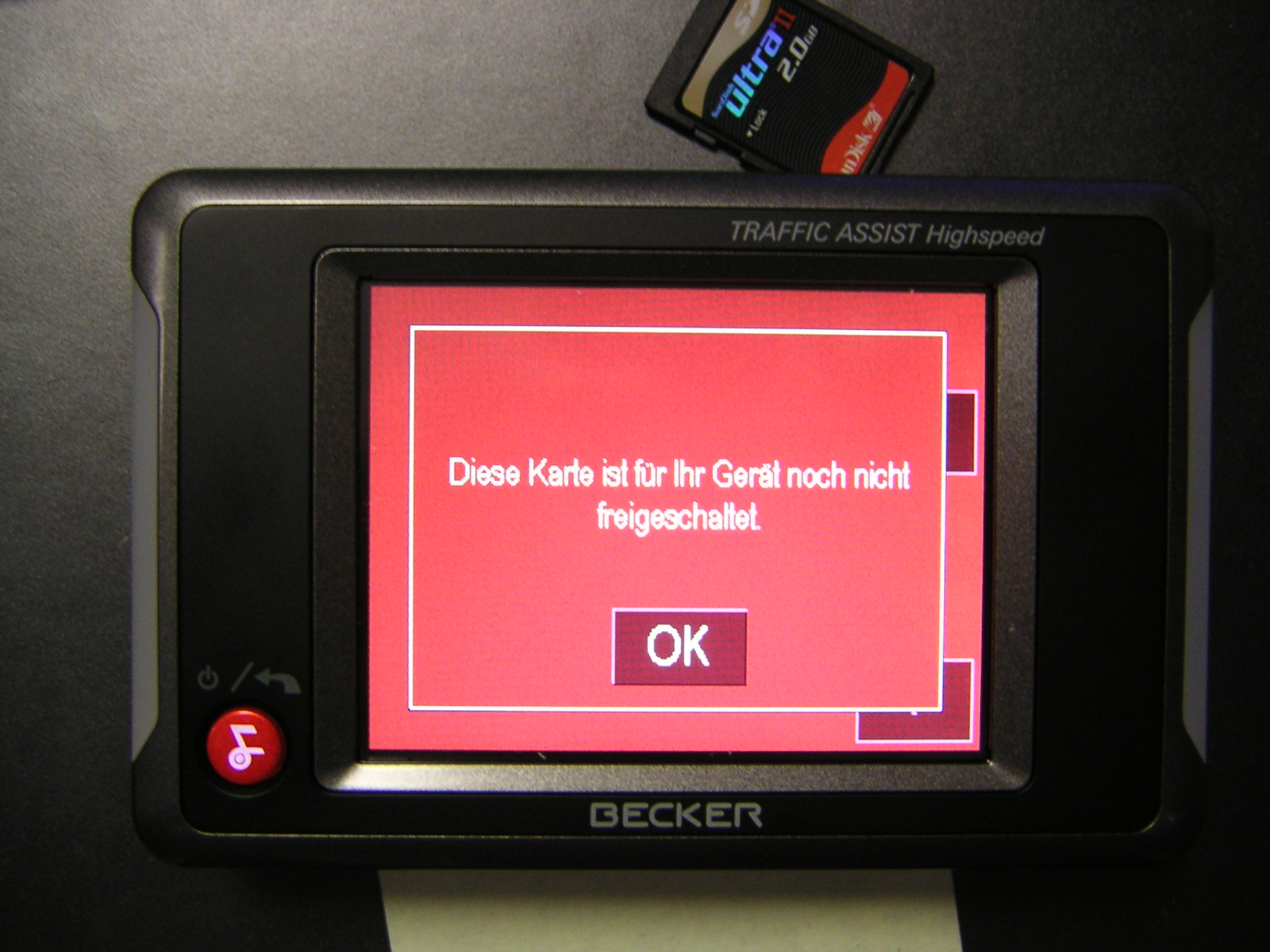

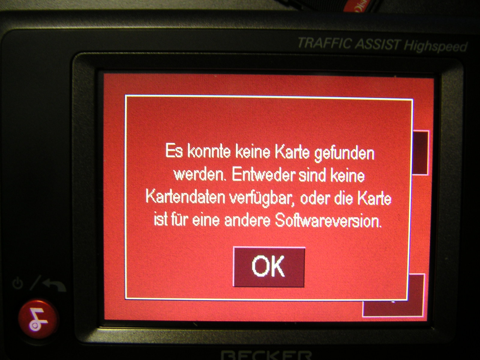

    In der Tat versuchte ich die Becker-Software B1.0 mit der "Europe_NT200708" vom MN6.5 zu betreiben. Im Becker möchte er dann einen Freischaltcode haben, ja, wirklich! :]
    Sieht aus wie eine Seriennummer vom MN5.
    Ich dachte auch dass ich meinen Augen nicht glauben soll.
    Vorher kam die Meldung dass die Karte nicht für mein Gerät freigeschaltet sei, weswegen ich den Code eingeben soll...
    Ich werde es später nochmal mit der Software des MN6 versuchen. Damit geht das dann bestimmt :gap
    Es war ja einfach nur ein "Versuch", bei dem mich das Ergebnis etwas überraschte...
    Ich bin vorher auch davon ausgegangen dass dies natürlich nicht möglich ist.
    Ich ziehe ja auch keine Traktor-reifen auf mein Auto : drink

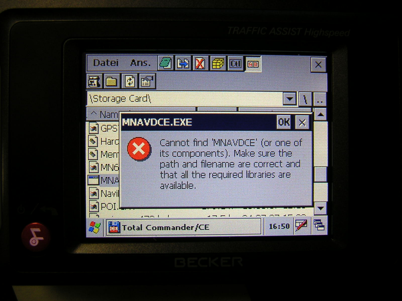

  • also an der gleichen Stelle hocke ich jetzt auch grad...ich versuche zunächst, überhaupt mal die Navigon Software zu laden, Karte hin karte her. Habe die Files mit autorun, mnavdce.cab und dem MN6 Ordner auf die Speicherkarte gepackt.
    Stand des Navis ist Originalsoftware, ungemodded. Startet auch normal beim hochfahren. Jetzt SD Karte rein....
    Versuch autorun.exe -> nix passiert
    Versuch cab Datei zu installieren -> Installationspfad wird verlangt (Standard "/"). Da dann ja nach jeden On/OFF das wieder weg wäre, SD Karte angegeben -> mnav Ordner mit mnavdcex.exe (22 KB) wird erstellt, Gerär macht kurzen Reboot wie oben erwähnt. Nach Neustart, zu SD Karte gegangen...
    In MN6 Ordner MN6.exe doppelklicken -> Fehler wie von Jake gepostet (nur mit MN6.exe als Datei)
    In mnav Ordner mnafdce.exe doppelklicken -> gar nix passiert...
    So, da stecke ich nun...

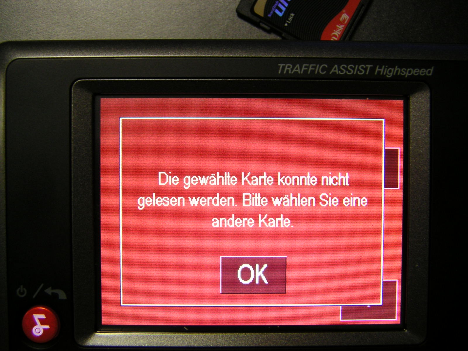

    Ja, das mit der Becker war nur zur Veranschaulichung.
    Das unterste Foto ist der MN6 Ordner auf einer anderen SDTF-Karte.
    Wie dort steht kann er irgendwas nicht laden und kA warum nicht...
    Jake
