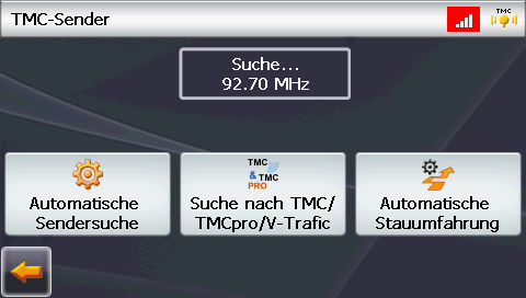

Das macht das Navi schon selbst. Kann aber manchmal ein paar Minuten dauern bis es anfängt zu suchen.
Hier das Bild dazu: Automatische Sendersuche TMC/TMCpro
Was ist denn V-Traffic?
V-Trafic (mit einem f) ist das französische Pendant zu TMCpro.
Prima, dankeschön... wieder was gelernt ![]()
( momentan sauge ich alle Infos über die Materie Navi wie ein Schwamm auf )
