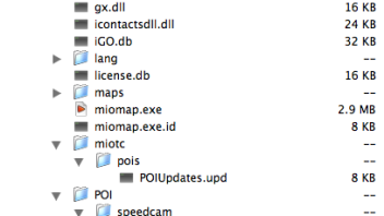

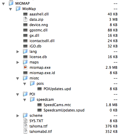

    ich kenne zwar das C320 nicht, aber wenn du sagst die Std-Blitzer werden nicht angezeigt und deine eigenen schon, dann kopiere mal das .mtc (1,8 MB) File von dem Verzeichnis wo du es jetzt hast in das Verzeichnis \miotc\pois. Zumindest beim C520 gehört es dort rein.
    Außerdem ist die upd Datei auch in diesem Verzeichnis ( \miotc\pois) und ich nehme an, die 8kB an Daten stammen von deinen neuen Einträgen.

    Ich habe nun auch die "SpeedCams.mtc" vom "speedcam"-Ordner in den "pois"-Orner rüber kopiert und mit allen Varianten durchgecheckt, die mir wenigstens das Radar-Menü erscheinen liessen in den Einstellungen --> KEIN ERFOLG!

    Also, Deine eigene POIUpdates.upd wird angezeigt und die SpeedCams.mtc nicht. Dann versuch doch mal folgenden Weg, hier, nach MioMap\MIOTC\POIS. Hier gibt's den POIEdit. Und immer an die Sicherung denken!

    Nach dem Neustart hatte ich erst mal den Knopf für "Radar neu" bzw. "Radar ändern" wieder. Allerdings fehlten mir noch weit und breit irgendwelche Blitzer. Ich habe mir dann die SpeedCams.mtc mit POIEdit angeschaut und dabei festgestellt, dass da keine POI für meine Region enthalten sind. Dazu musste ich nur die vorhanden Daten in POIEdit auf Latitude sortieren und dann innerhalb meiner Breite auf Längengrade in der Schweiz suchen -> Fehlanzeige.
    Ich musste mir also noch die aktuellen Blitzerinfos beschaffen und diese aufspielen. Hier möchte ich keine weiteren Infos zum Anbieter (es gibt 3 verschiedene) darlegen sondern nur darauf hinweisen, dass es sinnvoll sein kann, auf vorhandene Richtungsangaben zu achten. Im Gegensatz zum Garmin kann MioMap nämlich je nach Fahrtrichtung reagieren, was unnötige Fehlalarme verhindern kann.

  • Da muss ich euch recht geben! Es ligt nicht an den Einstellungen( die sind richtig), in der Speedcam.mtc von Mio, sind die Blitzer nicht mehr enthalten.
    Mann muss sich die Speedcam.tmc aus andere Quellen beschaffen!!! dann funkt. schon.
