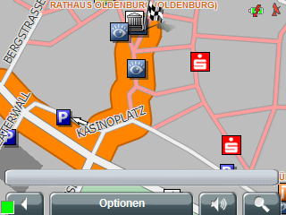

    In den Bereich in der Oldenburger Fußgängerzone darf auch nur Lieferverkehr rein oder man hat eine Sondernutzungserlaubnis- er routet da trotzdem rein:
  • @souljacker:
    Andere Navis sind da klar im Vorteil, die scheinen das zu wissen. Es gibt auch Navis, die routen möglichst nah an den geplanten Zielpunkt, aber dass das Routing nur im Fahrrad- oder Fußgänger-Modus funktioniert, ist schon armselig.
    kocki
