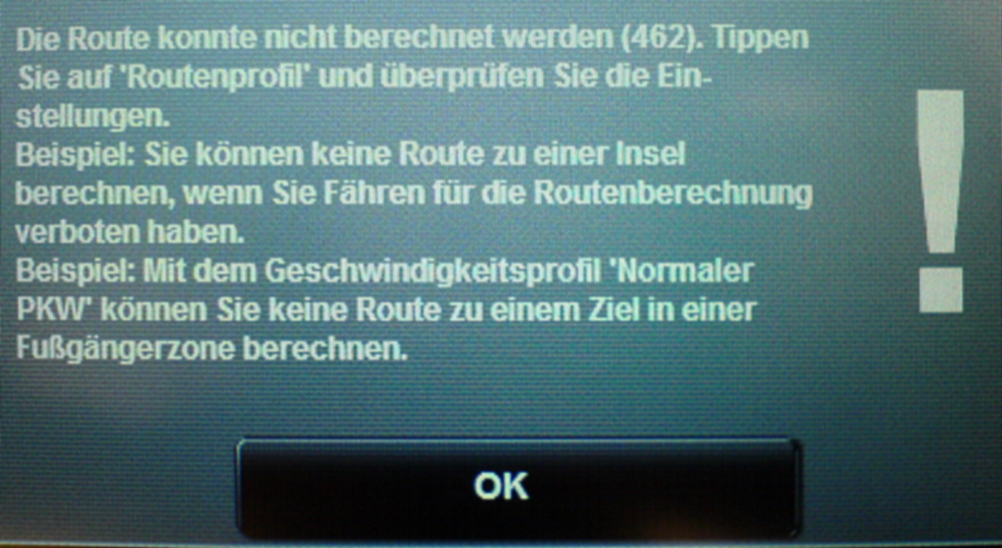

  • Wann immer eine Strasse als "Fussgängerzone" markiert ist, kann das Gerät nicht im Profil "PKW" dorthin routen. Das schreibt es sogar direkt mit in die Fehlermeldung.
    Ergo bedeutet es für Strassen, die zwar auch in der FuZo liegen, aber befahrbar sind, dass es sich entweder um "beschränkt befahrbare" Strassen handelt (was soviel heisst wie beschränkt erkennbar für jeden Autofahrer und ohne schriftliche Sondergenehmigung, also zu bestimmten Zeiten, nur für Anwohner, etc.) oder es handelt sich eine normale Strasse, die eine FuZo tangiert.
    Das sind die Unterscheidungen die dem Gerät zur Verfügung stehen und nach denen es sich richten kann.

    Steht doch da -- ist auch vollkommen unmißverständlich... Sinngemäß 'Im Profil "PKW normal" kann nicht in Fußgängerzonen navigiert werden. Dies ist nur in den Profilen Fahrad und Fußgänger möglich'...
    Zumindest so in der Art...
    Noch deutlicher gehts kaum ;)

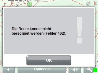

    Nö,
    bei mir nicht!
    Route kann nicht gerechnet werden(Fehler462 )
    Adresse
    Grubenweg 5
    44388 Dortmund (Bövinghausen[IMG]

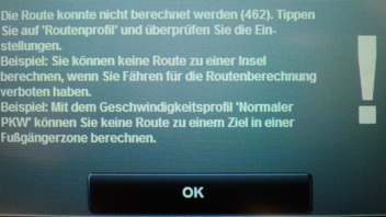

  • Dann mal zwei auf einen Streich...
    Original von charly47
    Nö,
    bei mir nicht!
    Was für ein Gerät war es noch gleich? Ich habs mal mit 'nem 7110 getestet... Bild anbei...

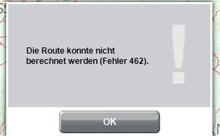

    das ist ein Loox N100
    Habe noch ein Bild angehängt siehe oben.
