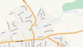

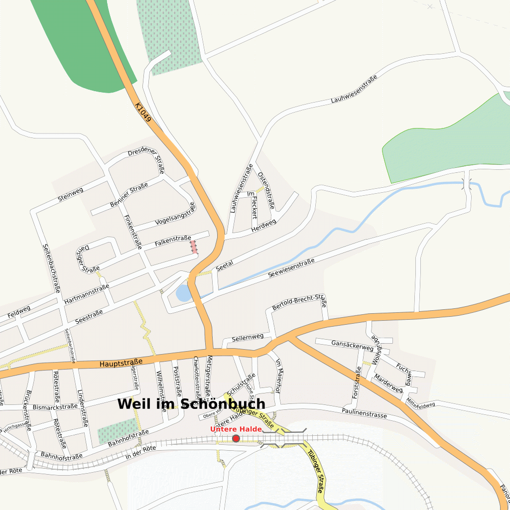

    Hi Peter,
    was mir beim spielen mit den OSM-Exporten aufgefallen ist: Die aktuelle (also nicht beta) Version am PDA funktioniert hervorragend, die Testversion am PC kann mit den Karten aber nix anfangen. Und mit dem Key-file gibts auch was: Wenn das geladen ist, bleibt die Karte schwarz, ansonsten hängt das ganze?!
    So einen ähnlichen Effekt hatte ich vor längerer Zeit auch mal.
    Da hatte ich aus eine funktionierenden Kalibrierungsdatei das Scaler und Co gedönse entfernt da dieses ja nicht mehr gebraucht wird!
    Nach etlichen Fehlschlägen hab ich dann beschlossen das drin zulassen, weil soviel ists ja nicht an Speicherbedarf und abgehackt unter zu doof zum umsetzten.
    Auf den PDA sind die Karten allerdings nicht gewandert, da für mich nicht funktionierte Karten auf dem PC schon ein ausschluß Kriterium sind.

  • Holger Issle: Sollte eigentlich nicht so sein. Ich würde auch tippen, dass was mit den Kacheln nicht stimmt. Schon mal eine Neuindizierung erzwungen?
    Ja, habe ich. Hilft leider ned, oder ich bin blind... was ich bei dem Schreiben des Konverterscripts ja schon ein paar mal war. Der GMM liest die Kacheln übrigens problemlos ein, Glopus PC 1.2 das daraus erstelle GMM file aber nicht.
    Ich rendere morgen ein paar Kacheln neu und stell die hier rein.
    Kann man eigentlich so ein GMM file auch ohne den GMM erzeugen? Das wäre für Linux-User besser und mir (im Batchbetrieb) auch am PC lieber.

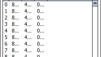

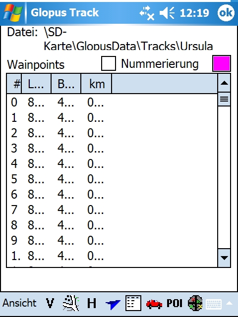

  • Hallo Peter, danke für die VGA-Version...
    Ich bin begeistert!! :]

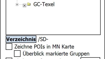

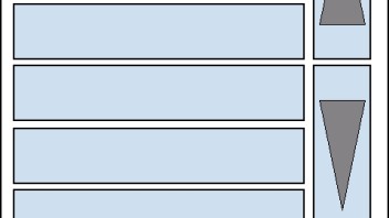

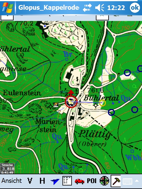

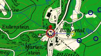

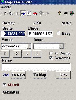

    Das Einzige was nicht funktioniert, ist, dass in etlichen Ansichten der obere Teil von der Titelzeile verdeckt wird: Bei der Kartenansicht die obere Werkzeugzeile und bei etlichen anderen alle Kontrollelemente, die ganz oben liegen (siehe angehängte Screenshots, die auch dazu dienen könnten, die Nicht-VGA-User vor Neid erblassen zu lassen :P)
    Gibt es eine Möglichkeit, dies noch zu ändern?
    Für VGA wäre es dann auch sinnvoll, noch das Eine oder Andere in der Kartenansicht konfigurierbar zu gestalten: Auf Anhieb fällt mir hier die Größe der GoTo-Kreis auf; die Größe des Positionspfeiles habe ich mir, wie man auf dem Screenshot sehen kann, bereits eingestellt.
    Bei der Track-Anzeige wäre es eventuell sinnvoll, die Spaltenbreiten beim Beenden abzuspeichern und beim Neustart wieder herzustellen, da im VGA-Modus der Text nicht in die jetzt zu schmalen Spalten passt.
    Ich wäre dann auf jeden Fall ein begeisterter Befürworter einer separaten VGA-Version : drink
  • Ich erinnere mich. Das war eines der Probleme, die ich nicht auf dem VGA Emulator sehen kann. Du schreibst "in etlichen Ansichten" und zeigst paar Beispiele. Für mich wäre eine genaue Aufstellung interessant, welche OK und welche nicht OK sind.

    Original von Peter Kirst
    Das kann ich dir zusammenstellen.
    Soll ich auch Screenshots von den jeweiligen Ansichten fertigen oder reicht dir eine Austellung "OK/nicht OK"?
    Dann wäre es sinnvoll, wenn du mir per PN deine Mailadresse schickst, damit ich dir die Screenshots zumailen kann. Sonst wird das Forum überfüllt...
