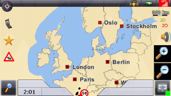

    an dem Beispiel würde mich interessieren was was ist
    ZoomIn
    // SkinElementModelCoder
    Class: PushButton;
    Coordinates: 432,0,48,48;
    BGMode: transparent;
    DisableFocus: yes;
    // SkinButtonModelCoder
    Action: MapMenu.zoomIn;
    HKPush: "up";
    PYOffset: 1;
    Enabled: 31,0,0,48,48,0,0,255,0,255;
    Pushed: 31,0,48,48,48,0,0,255,0,255;
    die 31 ist der Buuton in der PPSkin, aber die restlichen angaben verstehe ich nicht.
    Kann mir jemand helfen?
    mfg
    Sven

    wo denn da ? wenn ich es gefunden hätte, hätte ich nicht gefragt.
    @ rohoel,
    genau das wollte ich wissen. Weißt du noch weiter?
    ich bin nämlich gerade dabei deine ZoomButtons einzubauen und habe einen schwarzen Hintergrund der weg soll.
    Danke
    mfg
    Sven

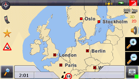

    Moin,
    hab ich in teilen schon probiert, aber ich hab um die Lupe immer einen schwarzen kasten, farbe ändern weiss ich, aber wie wegmachen ?
    mfg
    Sven
  • Moin rohoel,
    ist schon klar das sie in diversen ansichten auftauchen, ich habe meine 31 geändert ( deine Lupen modifiziert und eingefügt auf 48x48 Pixel) aber mal wieder die frage nach dem Schatten ( P.S. Telephonebutton) . Hab deine Daten schon in allen(vielen Varianten probiert) aber ist wie in der Werbung:
    Vieles probiert, aber der schatten bleibt,(frisur hält)
    mfg
    Sven
