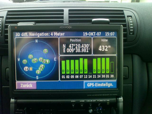

    Da Moncieur Lumbes sagte, die originale GPS-Antenne gehört nach draußen, habe ich mich nach den Ausweichmöglichkeiten umgeschaut. Ich wollte nicht die originale GPS-Antenne nach außen legen...das finde ich optisch nicht so toll. Am anfang war sie unter dem Armaturenbrett (vor dem Handschuhfach - also unter dem Kunststoff) und der Empfang war mäßig... Dann habe ich an einem Tag alle möglichen Einbauplätze ausprobiert, und bin draufgekommen dass der beste Einbauplatz (in meinem Auto) auf der Hutablage ist. Ich habe dann mit dem doppelseitigen Klebeband die Antenne auf ein Metallplättchen gesetzt und seit dem ist der Empfang besser. Nur, es ist nie so wie Lumbes sagt, dass ich mindestens 5-6 Satelliten voll habe...es variiert.
    Dann habe ich mich auf die Suche nach einer Triplex-Antenne gemacht (weil hier die Aussage kam, dass es wunderbar mit dem KNA-G520 funktionieren sollte) und ich dachte, ich probier's aus - weil diese Antenne ist ja draußen - also dachte ich mir, der Empfang wird dadurch super. So eine Antenne habe ich dann geschenkt bekommen (ich musste nur noch das richtige Kabel bestellen - welches ich gestern erhalten habe), eingebaut und gestern ausprobiert:
    Original versus Triplex:
    Ich habe in jeder Lage und Situation festgestellt, dass die Triplex ein totaler Mist ist (sorry dir Ausdrucksweise, aber die Triplex weist einen schlechteren Empfang als die originale GPS-Antenne, die im Auto sitzt). An den Steckern (Spannung so wohl Antenne) habe ich rumgedrückt und es bringt gar nichts. Ich hab die Fotos zum Vergleich gemacht. An denen sieht man, dass die Triplex nie einen vollen Ausschlag an den Balken bringt.
    Wie kann das sein????

    Also...nach einem Telefonat mit dem Herrn S. (oder so ähnlich) von Kenwood Deutschland bin ich um Einiges schlauer geworden (bester Dank für die tolle und äußerst kompetente Auskünfte).
    Nämlich, das Navi-Gerät (KNA-G520) schickt eine Spannung von 2,5 Volt zu der GPS-Antenne (d.h. dies ist die Versorgungsspannung der Antenne).
    Diese Spannung wird immer zu der Antenne geschickt (sprich, mit dieser Spannung arbeitet dann die ORIGINALE GPS-Antenne). Die Triplex braucht offensichtlich eine HÖHERE Spannung, um überhaupt richtig arbeiten zu können (wahrscheinlich sind die VAG-Navi-Geräte so konzipiert, dass sie eben mit einer höheren Spannung am Antennenausgang arbeiten). Deswegen auch die schlechteren Empfangswerte der Triplex.
    Zu der Triplex:
    Beim VW-Audi Vertragshändler kennt sich keiner aus, mit welcher Spannung genau dass diese Antennen arbeiten. Jedenfalls bin ich um eine Ecke schlauer dadurch geworden.
    "Außer Spesen nichts gewesen" (zum Glück habe ich die Antenne gratis bekommen, musste nur das Kabel von caradapt.de bestellen - Kosten 25,- mit Versand).
    Dann bin ich auf eine der genialsten Ideen :D gekommen, wo ich die originale GPS-Antenne verbauen könnte, dass sie draußen und doch "nicht draußen" ist. Ich habe diese in den Außenspiegel verbaut, mit einer kleinen Unterlage aus Blech (man sollte Metalluntergrund haben, zwecks einer Abschirmung, so die Aussage vom Herrn S.). Die war schon eine Fummelarbeit, aber ich kann jetzt sagen, ich habe genau die gleichen Empfangswerte wie der Lumbie (Lumbes, besten Dank nochmals für deine hilfreiche Unterstützung) welcher die Antenne auf dem Dach verbaut hat (dort sieht man nämlich das Kabel - und genau das wollte ich vermeiden, weil es optisch nicht gerade ein Leckerbissen ist).
    Leute, ich sage euch, alle Probleme sind jetzt weg. Ein guter GPS-Empfang ist A&O für das tadellose Funktionieren des Navi-Rechners!
