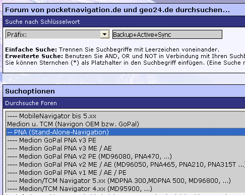

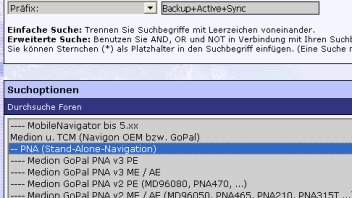

    Bezgl. SUCHE: Ich verzweifle manchmal... Problem ist, das richtige Suchargument zu finden, wenn man mit den verwendeten Navi-Ausdrücken hier noch nicht sicher ist...
    Die Suche ist zwar etwas schwierig, aber im Prinzip ähnelt sie der von Google. Ausschlaggebend sind natürlich die Suchbegriffe, die sollten so speziell wie möglich sein. Außerdem sollte nicht über's Forum, sondern nur über's Board gesucht werden.
    Also, eine Suche nach Backup über Active Sync ("Backup+Active+Sync", diese Worte müssen in einem Beitrag zusammen vorkommen, ebenso geht auch "Backup and Active and Sync") bringt mit folgendem Vorgehen 28 Treffer, sehr überschaubar eigentlich.
    Und mit "Backup and stg" habe ich den Link zum Viewer gefunden. ;)
