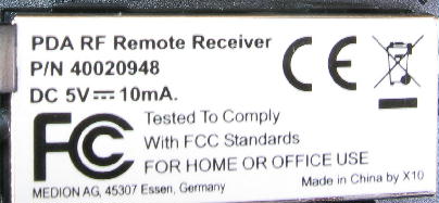

    Original von mittelhessen
    Richtig, "made in China", aber ich denke mal, dass die Chinesen nur ausführende Kraft sind. Ob das Teil abgeschirmt ist, dürfte mehr an der Entwicklung hängen, als an der Produktion. Wollte man es abschirmen, müsste man bereits beim Navi selber anfangen.
    Ohne Dir zu Nahe zu treten, aber da möchte ich Dir widersprechen. Bei Mattel wird auch keiner gesagt haben mal das Spielzeug mit Bleifarbe an.
    Wenn Medion der Lötbude gesagt hat, bastel mir mal schnell 100000 AC zusammen und der Besitzer hat gemerkt, ich laß zum Beispiel hier und da die Abschirmung (Klebefolie?) weg, dann spare ich mir 2Cent pro Stück.
    Okay die Entwickler haben natürlich einen größeren Einfluß, aber möglich wäre es.

  • Das bezieht sich auf die FCC Regulations , die hier keine Anwendung finden.
    Solltest Du als Ham eigentlich wissen ;) und eine Reg Tp Nr. o.ä. bedarf es hier eigentlich nicht :D
    cu,dehlya
  • ....und ich dachte, das hätte was mit Humor zu tun.......Aber so kann man sich täuschen :-D)
    Original von Hubert-Heinrich
    Wenigstens einer, der mich versteht...;)
