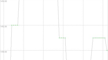

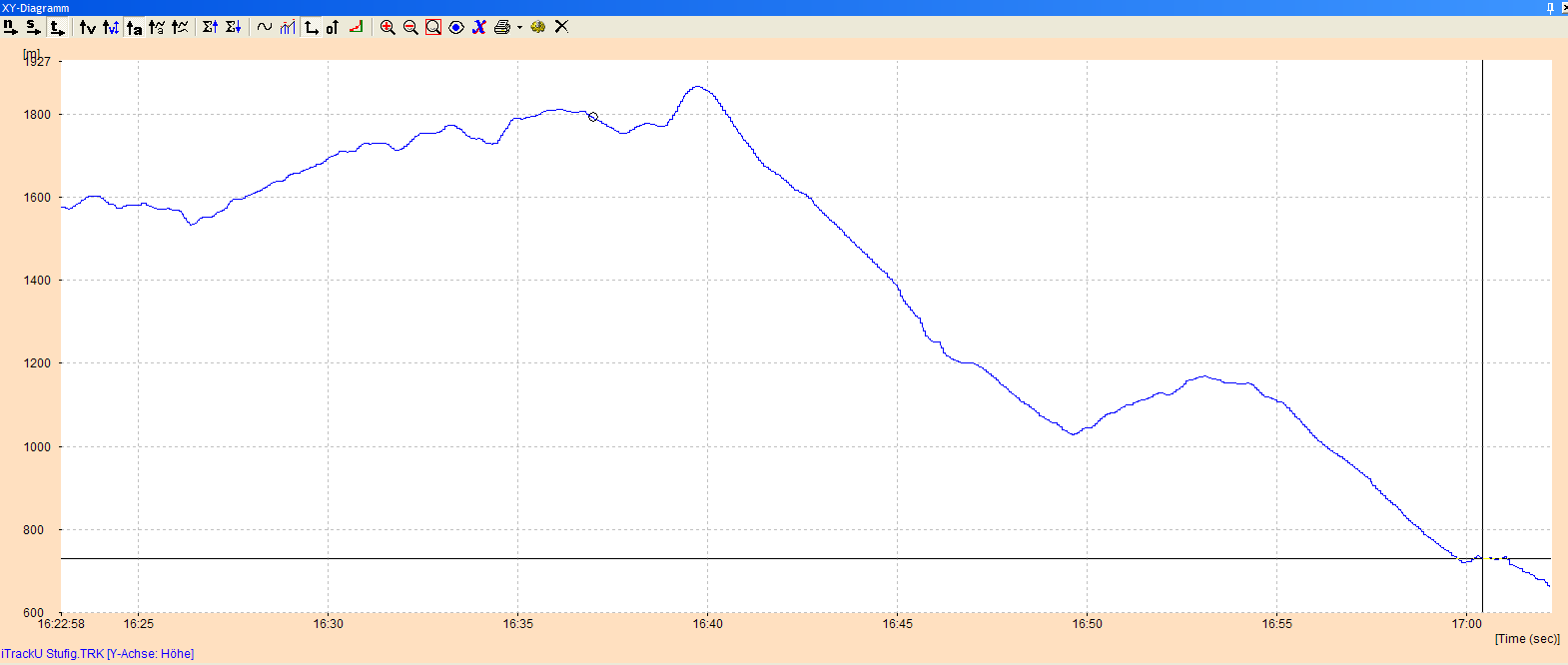

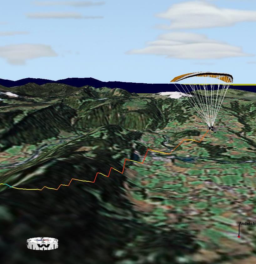

  • so, hat etwas länger gedauert..
    Mitgeflogen ist:
    BT3000 (interner Log)
    iTracku (interner Log)
    PPC (Log mit VisualGPS von iTracku)
    Na da bin ich mal gespannt ob es jetzt ergebnisse giebt.
    PS: Womit kann ich die txt vom VisualGPS in brauchbare Formate wandeln?
    CompeGPS kann zwar txt öffnen, in dem fall scheit es aber nicht das richtige Format zu sein. Wenn ich die txt einfach in nmea umbenenne, stimmt zwar Länge und Breite, aber die Höhendaten sind kompletter Humbug.
  • Hallo Jogijo,
    ich konnte mir die Logs erst kurz ansehen. Was aber sofort auffällt ist, dass in "iTrackU mit VisualGPS.txt" nur alle 4 Sekunden der NMEA-Satz GGA auftaucht. Damit sind nur alle 4 Sekunden Höheninformationen enthalten. Ich hab das noch einmal mit Logs meiner iTrackU verglichen. Im Auslieferungszustand kommt der Satz GGA bei meiner iTracku jede Sekunde.
    In deinem Log der Autofahrt vom 23.8. kommen die Protokolle wie bei meiner iTracku (GGA 1, GSV 1, RMC 1, GSV 5).
    D.h. vor der Aufzeichnung der Autofahrt musst du den Emfänger in den Auslieferungszustand zurückgesetzt haben (Akku entnommen?) und danach aber erneut umprogrammiert haben. Nutzt du ausser CompeGPS noch andere GPS-Programme z.B. ein Navigationsprogramm?
    Stefan

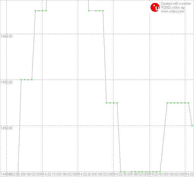

  • Hallo Jogijo,
    beim V-GPS-log kommt GGA - mit der Höhe - wie schon gesagt nur alle 4 sek. Im Logger-log alle sek. Und es ist stufig im Logger. Sollte also am Logger liegen.
    Grundsätzlich solltest Du schon mal ein wenig in FirstStep schnuppern, Grundlagen über GPS-Empfang sollte man schon wissen.
    Die Royaltec liefert GGA im sek.-Takt, da stuft auch nichts.
    Positionsdaten kommen auch mit RMC und das kommt sekündlich (ITrackU mit V-GPS). Woher iGO die Pos-daten nimmt weiß ich aber nicht.

    ich glaube auch nicht das das das Problem ist, denn es sind ja immer einige Punkte mit der selben Höhe da, dann Sprung, und wieder einige Punkte mit der selben Höhe.
    Im VisualGPS Log des Fluges ist nur alle 4 Sekunden die Höhe enthalten. Der interne Logger erhält ebenso wie VisualGPS nur alle 4 Sekunden eine neue Höhe. Da er aber jede Sekunde eine Logeintrag schreiben soll wiederholt er den letzten gültige Wert solange bis er einen neuen erhält. D.h. 4 Sekunden lang kommt die gleiche Höhe und dann erfolgt ein Sprung auf die neue Höhe.
    Im internen Log werden häufig einzelne Sekunden übersprungen, daher sind oft auch nur 3 statt 4 gleiche Höhenwerte vorhanden
