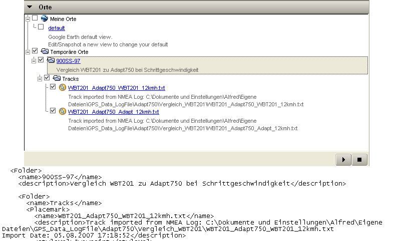

    Hallo ichi
    Das kannst Du nicht mehr innerhalb GoogleEarth einstellen. GoogleEarth geht an der Stelle nur hin und zeigt das an, was in der KML-Datei steht. Also musst Du das schon in der KML-Datei schreiben.
    Ich habe Dir mal ein Bild mit einem meiner Beispiele angehangen.
    Wenn es nicht hilft, poste, oder schicke mir mal Deine KML-Datei

  • Hallo Alfred, danke für Dein Beispiel und die Anregung, die KML (und nicht KMZ) zu editieren :) Wusste gar nicht, dass diese lesbar ist :-D)
