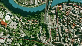

    Das habe ich auch bei meinen anderen Mäusen im NMEA-Protokoll sehr häufig.
    An diese Eigenart habe ich mich schon gewöhnt.
    Hier ein Beispiel aus dem Urlaub in Villach mit einer GNS 5843:

    Original von taxus
    Ein Original-Zitat:
    Denn ich moechte mich in der Diskusion nicht darauf stuetzen, ob die Abweichung die mir der WBT oder SiRF zeigt, mehr oder weniger der Realitaet entspricht. Mein Ziel ist es, das ich vom Empfaenger das als Koordinaten ausgegeben bekomme, auf denen ich mich befinde.

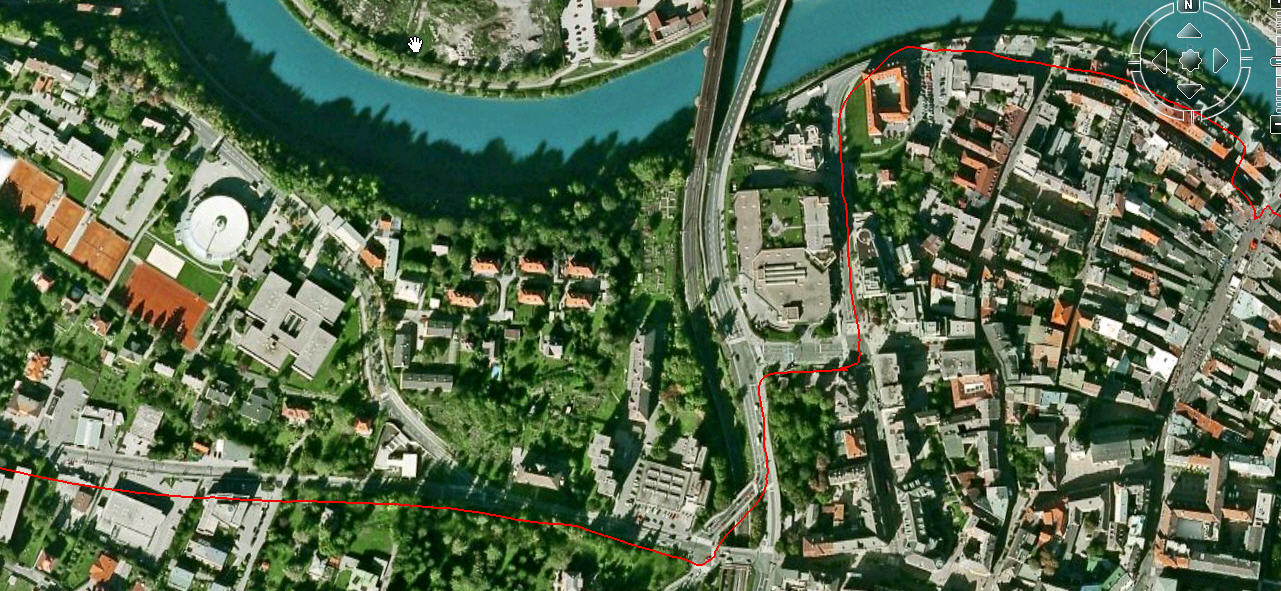

    Original von Skybert
    Durch den Pedestrian-Modus und einigen weiteren Einstellungen konnte ich die Tracklinie etwas mehr begradigen. Im Moment tüftle ich noch daran, mit welcher Tracklog-Einstellung ich das noch weiter optimieren kann. Derzeit bin ich bei Geschwindigkeiten unter 10 kmh bei der Einstellung angelangt, nur alle 20 sec. einen Trackpunkt aufzuzeichnen. Je weniger Trackpunkte ich beim Gehen aufzeichne, um so besser die Tracklinie. Ich muss jetzt nur noch das goldene Mittelmaß finden, dass auch Kurven noch einigermaßen komplett dargestellt werden. Aber insgesamt bin ich schon sehr zufrieden mit dem Ergebnis.
    ich experimentiere auch seit geraumer Zeit an den Loggereinstellungen.
    Wenn es interessiert, hier ein Vergleich zweier GE-Files, einmal der interne Logger des WBT-201 und einmal über den mitlaufenden OziExplorer.
    Gemütliche Fahrradtour, teilweise mitten durch den Wald (wie man ja auch sieht ;) ). Selbst unter dichtem Blätterdach bis zu 11 Sats!
    Der WBT-201 befand sich in einer kleinen Tasche auf dem Vorbau.
    Wie man sieht, kaum Unterschiede in der Aufzeichnung - für mich absolut ok!
    Hier noch meine aktuellen Einstellungen:
    Gruß Rodriguez
  • Hallo Rodriguez,
    sehr schön, danke.
    Zu den Einstellungen: GLL und VTG kannst Du rausnehmen. die werden nicht gebraucht. Es sei denn, Du willst spez. Informationen die in diesen beiden enthalten sind.
