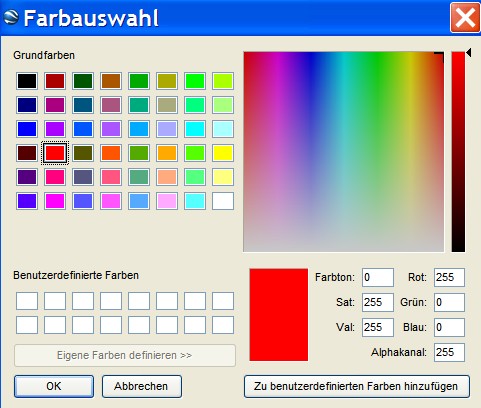

    Kleiner Tipp: Es gibt noch andere Farben, [SIZE=7]mein Pupillenkrampf löst sich gerade wieder[/SIZE]. ;)
    Hallo gs.arch
    OK, werde ich beim naechsten mal beruecksichtigen. Moechte das hier aber nicht mehr aendern, da die Farbgebung auch bei den Aufnahmen zur Fahrzeugnavigation bereits vorhanden sind. Auch die sind hier bereits im Forum gepostet. Dort ist der Vergleich auch noch mit anderen Empfaengern gemacht. Die Arbeit das ueberall zu aendern moechte ich mir nicht mehr antun. Deshalb verzeih mir bitte.

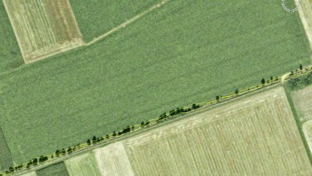

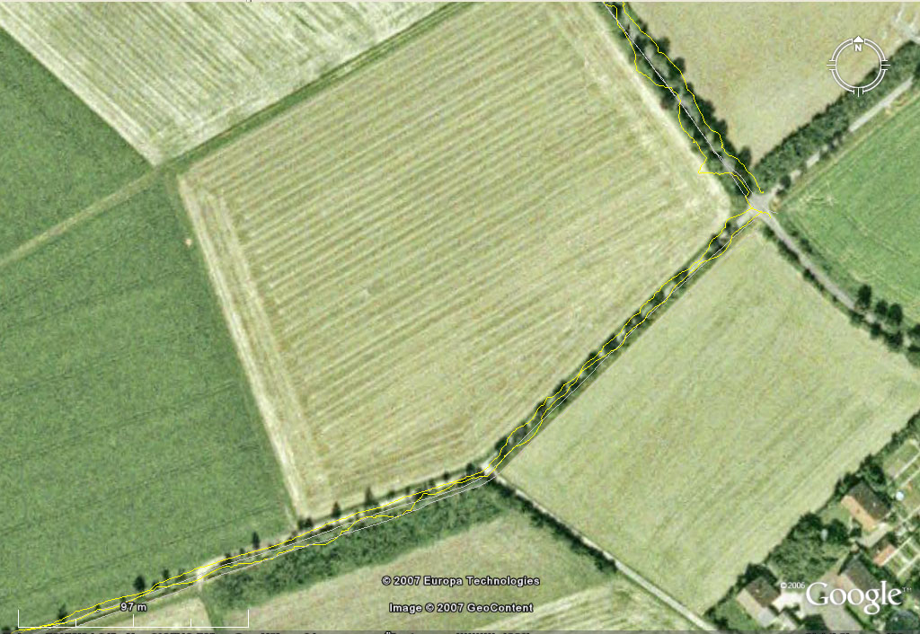

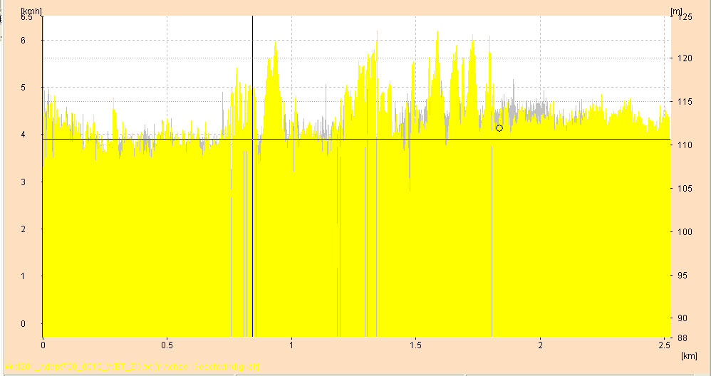

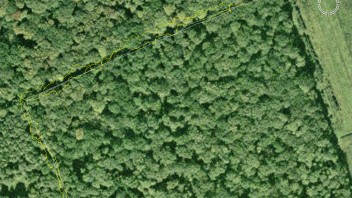

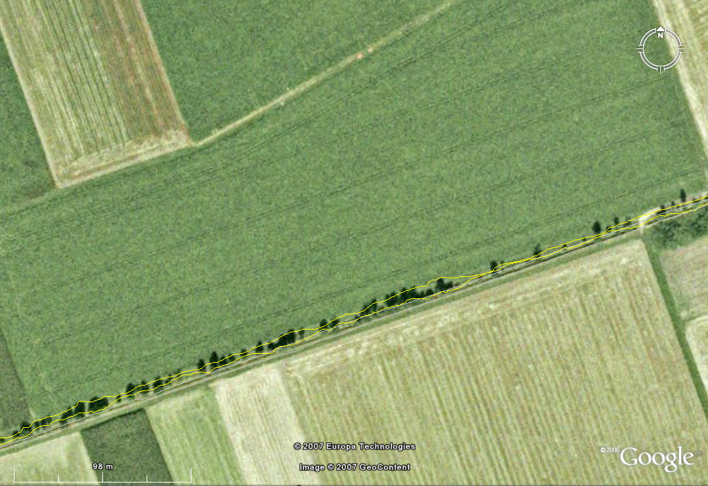

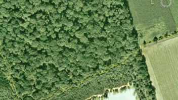

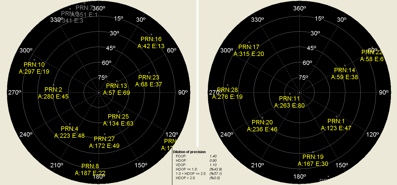

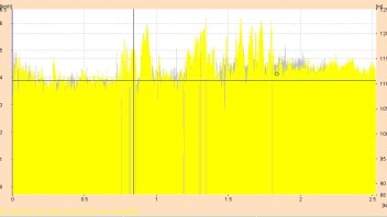

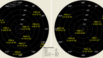

  • Damit man auch die SAT-Konstellation dazu nehmen kann, habe ich kurz die passenden LogFiles mal durch VisualGPSce laufen lassen. Im Bild sind die beiden LogFiles des Adapt750 dargestellt. Natuerlich sind die Aufnahmen der Bilder so entstanden das die LogFiles WBT201 und Adapt750 zeitgleich sind.
    Aus dem hier angehangenen Bild erkennt man die beiden SAT-Konstellationen und auch, das zum Zeitpunkt der LogFile-Erstellung ein guter HDOP-Wert vorhanden war. Denn mehr als 40% der HDOP-Werte lagen unterhalb von 1,0. Fast 60% der HDOP-Werte lagen zwischen 1,0 und 2,0. Das sind Werte die man durchaus als sehr gut betrachten kann.

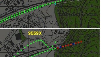

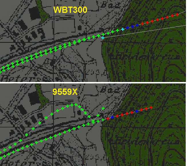

    Wie gewaltig zeigt das Vergleichsbild einer Tunnelausfahrt WBT300 mit Leadtek 9559X.
    hevo2 hat dies sehr kurz und prägnant als Pinkelkurve bezeichnet. Das asymptotische Einlaufen dauert doch immerhin knapp 20 sek.!
    Was nun echter ist, was geschönt: kannst Du das sagen? Erklären?

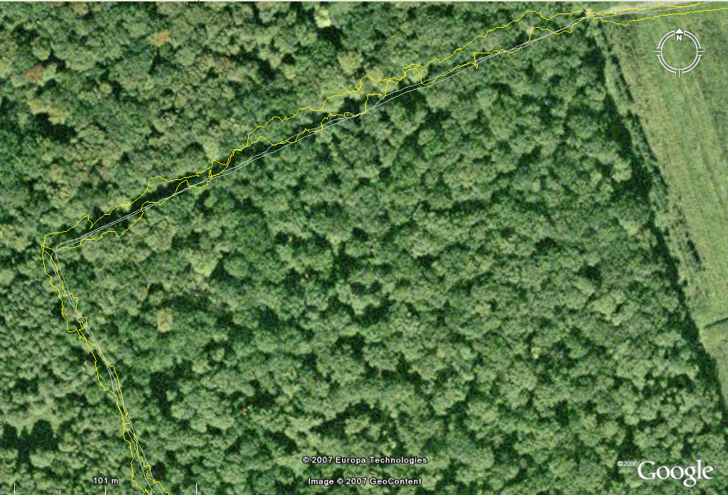

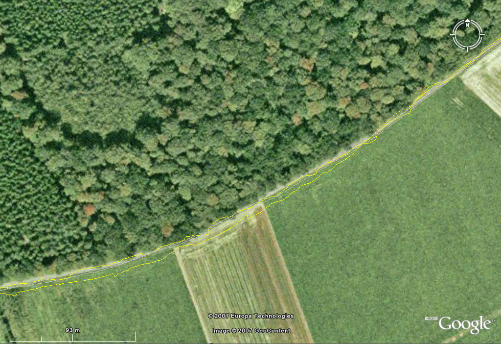

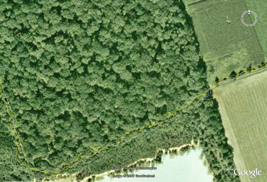

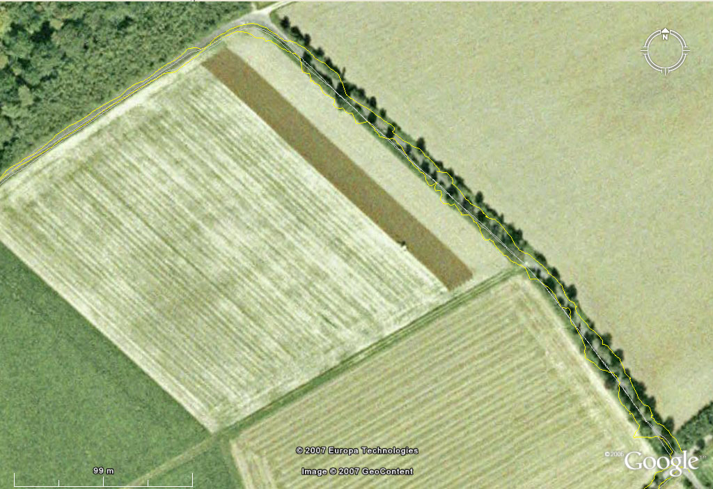

    Es geht hier nicht um irgendwelche Kurven die nach Tunnelausfahrten entstehen, oder wie man die bezeichnet. Auch geht es nicht um Geocachereigenschaften. Die koennen wir gerne auch in einem separaten Thread diskutieren. Hier geht es darum, das ich mit dem Verlauf der Trackaufzeichnungen bei kleinen Bewegungsgeschwindigkeiten nicht zufrieden bin. Das ist das, was ich im Bezug zum WBT201 poste. Ich bewerte den WBT201 nicht generell negativ, das sollte Dir schon aufgefallen sein. Aber bei diesen Bewegungsgeschwindigkeiten bin ich vom SiRF_III ueberzeugter.
    Damit Du und die Leser sich ein Bild davon machen koennen warum ich das bin, habe ich diese Bilder angefuegt. Hier geht es uebrigens nicht im Geocacherbewegungsprofil weiter, sondern mit einer Fussgaengernavigationsgeschwindigkeit.
    Klar kann man nun versuchen die Kurve des WBT201 als die richtige anzusehen, aber ich hatte keinen Alkohol getrunken als ich diese Wege gegangen bin. Also entsprechen die Kurven des Adapt750 dem Weg, den ich tatsaechlich zurueck gelegt habe.

    Wenn vernutet werden muss, und die Tunnelkurve deutet darauf hin, dass Tracksmoothing die SiRF-Kurven glättet, kann man eben nicht mehr so unbedingt davon ausgehen, dass die Adapt-Kurve die richtige ist.

    Du vermutest das TrackSmoothing die Kurven so glaettet und dadurch die Kurve des Adapt750 nicht korrekt ist. Ob es dann so ist, sei mal aussen vor gelassen.
    Ich verbiege keine Zusammenhaenge, das waere mir neu. Aber ich denke mir das Du mir erklaerst wo und wann ich das mache.
    Sorry, was das GPS/der Empfaenger ungefiltert liefert wissen wir beide nicht und aus den Trackaufzeichnungen abzuleiten das der Antaris dann besser ist halte ich fuer mehr als eine fraglich Meinung. Wir koennen nur auf das zugreifen das der Empfaenger als Ergebnis seiner Berechnungen ausgibt. Das ist das was zaehlt.
    Und dazu kann ich nur das als Gegenstueck nehmen was ich in der Realitaet auch mache. Ich laufe/gehe/fahre einen Weg und der soll moeglichst genau von meinem Empfaenger dargestellt werden. Nicht mehr und nicht weniger verlange ich von einem Empfaenger.
