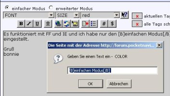

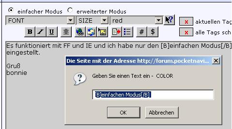

    Im jetzt aufpopenden Fenster steht der Text schon drin. OK, und im nächsten Fenster die Adresse einfügen.
    bonnie
    mfg rohoel.
    da steht bei mir bei opera als browser kein text automatisch drin, sicher ein einstellungsproblem bei mir! ?(
    mfg rohoel.
    p.s.: evtl kann ein mod den teil hier mal abtrennen, der hat ja mit der fragestellung mal gar nichts mehr zu tun!
    Original von bonnie
    @ Ralf: indem ich die gewünschte Stelle markiere und dann das entsprechende Symbol anklicke komme ich auch bei mehreren Attributen ohne den erwiterten Editor aus. ;)
    Jaja, bonnie, aber doch nur, wenn im einfachen Editor der erweiterte Modus aktiviert ist, oder? Den ich übrigens grade erst entdeckt habe, als ich das mal reproduzieren wollte. ;)
    Im einfachen Modus geht immer noch ein PopUp-Fenster mit einem vorgegebenen Text auf, den ich nachträglich nicht mehr ändern kann und irgendwie steht da auch immer eine letzter gemerkter Text drin, sehr komisch!

    Original von bonnie
    Es funktioniert mit FF und IE und ich habe nur den einfachen Modus eingestellt.
    bonnie
    das hätte ich auch gerne aber, nur mit markieren klappt das bei mir nicht, mit kopieren aus dem kontextmenü heraus dagegen wie immer schon. das prob scheint da bei opera zu liegen, oder ich habe was falsch verstanden.
    mfg rohoel.
