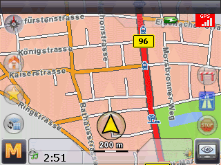

    ich habe ein wenig an meinem Skin gebastelt und brauche in einigen Punkten eure Hilfe.
    1. Wie bekomme ich die Anzeige für die das nächste Abbiegemanöver ("Hans-Böckler-Allee") und die Entfernungsanzeige, die auf meinem Screenshot noch weiß sind, ebenfalls grau wie meine anderen Anzeigen?
    Es soll aber nur das weiß beim "normalen" Straßen verändert werden; Anzeigen für Autobahnen sollen blau, die für Bundesstraßen gelb bleiben.
    2. In meiner Anzeige für die verbleibende Fahrtzeit hat das "h" einen anderen Schrifttyp als die Zeitangabe.
    Im Skineintrag für die Anzeige ist leider nur ein F-Eintrag für die Zeit, während bei bei der Anzeige für die noch zu fahrenden Kilometer zwei Variablen sind.
    Wie muss der Eintrag für die verbleibende Fahrtzeit aussehen, damit ich den Schriftyp für die Zeit und das "h" angeben kann?
    Mein Eintrag:
    Text: "^F4^";
    3. Die Anzeige für Durchschnittsgeschwindigkeit ist mir zu lang.
    Ich möchte den Platz an dieser Stelle noch für einen Button nutzen und die Durchschnittgeschwindigkeitsanzeige etwas vor den Button setzen.
    Die Anzeige besteht ja aus dem Zeichen für Durchschnitt, dem Geschwindigkeitswert und dem "km/h".
    Ich überlegen nun, das Durchschnittszeichen oder das "km/h" rauszunehmen, vielleicht auch beide. Was muss ich die Parameter ändern, damit jeweils das eine oder andere geschieht?

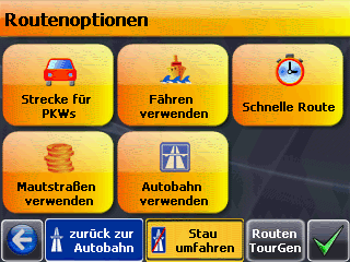

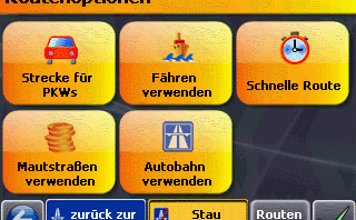

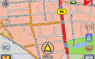

  • Hi Schmischi und steve00,
    entweder stehe ich auf dem Schlauch bzw. verstehe die Frage nicht ?! :gap
    Zitat steve00 :...wollte mir in die Kartenansicht einen Button einbauen, mit dem ich das Menue mit den Routenoptionen aufrufen kann....
    habe mal 2 screenshoots gemacht, ( Bild 1) wenn ich dort das Autobahnsymbol anklicke komme ich zu den Routenoptionen ( Bild 2) mit meinem obigen Code-Schnipsel
