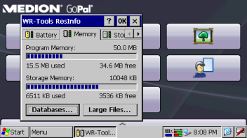

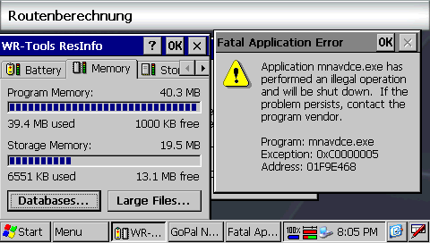

  • Hi Friedward!
    Das hört sich ganz nach einem Speicherproblem an. Installiere Dir mal WR-Tools und hole dann mal die Taskbar nach oben (damit Du hin und her schalten kannst) und prüfe mal folgende Einstellung, s.u. (dort kann es mangels Speicher auch zu dem dokumentierten Absturz).

  • Hallo Frank,
    zufällig war ich heute/gestern auf dieser Baustelle unterwegs, daher auch mein Shot! ;) Aber unter GoPal 3.0, nur das Verhalten war genauso, wie Du es schilderst.
    Hol Dir die Taskbar evtl. in den \Windows\StartUp Ordner, dann ist es einfacher und sofort nach dem Start des Menu loggen, wie der Speicherverbrauch ist.
  • Direkt nach dem Menu ohne GoPal solltest Du aber mind. 35 MB frei haben, sonst wird's eng.
