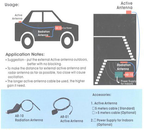

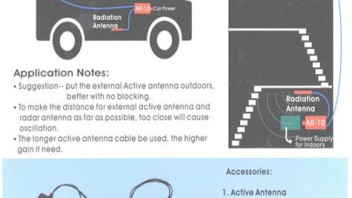

    ja, eine Sirf III ist auch beim ersten Fix auch auf " gute" Sats angewiesen.
    schau dir mal den Test an. Ich bin mit dem Repeater sehr zufrieden ;D
    Es ist wesentlich handlicher, als jedesmal den Steckkontakt " zu belästigen" :gap
    http://www.pocketnavigation.de/news/view_880/1.1.0.html

    Hallo bab,
    so richtig verstehe ich dich jetzt nicht. ?(
    Torsten hat eine beheizte Windschutzscheibe, die den GPS-Empfang praktisch nicht beeintächtigt. Sogar bei metallbedampften Scheiben hat der SiRF-III - Chip in den aktuellen Medions i.d.R. eine ausreichenden Empfang.
    Unter den von ihm beschriebenen Bedingungen hätte ich keine Bedenken, den PNA auch unten an der Mittelkonsole zu betreiben.
    Sollte es wider Erwarten doch zu Problemen kommen, bietet der Repeater natürlich besten Komfort und wäre erste Wahl.

    Hi
    ich kenne aus der Praxis den Medion 465, 470, den BM6600, den 7110, den 5110.
    Die haben alle ausgezeichnete Sirf III Empfänger. Aber bei einem ab und an notwendigen Kaltstart, ( z.B. automatisch nach einem Hardreset ) benötigt der Empfänger, wie alle Sirf III, gute Verhältnisse. Da hat man unten " im Fußraum" kaum " Glück" In Köln sagt man, da wartet man "bis zum Schänzchen"
    Klar, ist der Empfanger erst mal " warm", so spätestens nach einer Min, geht beim Sirf III die Post ab.
    Es gibt bei schwierigen Empfangsverhältnissen bei meinem Auto 3 Möglichkeiten beim ersten Fix.
    Den PNA auf`s Auto Dach legen.
    mehrer Min warten
    oder einen Repeater
    Der PNA macht sich nicht gut, oben im Kuckloch, in Höhe des Innenspiegels, wo eine Aussparung für elektronische Vingetten ist
    ;) bab

    Und dass es GPS-Repeater mittlerweile bezahlbar für jedermann gibt, ist natürlich schön, jedoch scheinen die Kabel des Holux Zigrattenanzünder-Stecker angequetscht zu sein? oder sind die doch gesteckt?

  • Hi
    Dem Hintergrund deiner Frage zum Zigarettenanzünder und Anschluß kann ich nicht folgen.
    Zur Kontaktleiste: GPS benötigt einen HF festen Anschluß. So etwas ist über die vorhandene Platine im PNA nicht zu realisieren.
    Wenn Du keine GPS Antenne jeden Tag einstecken möchtest,
    keinen Repaeter möchtest, kauf dir einen PDA mit BT.
    Dort brauchst Du dann keinen Kompromiss mehr einzugehen, zwischen bester Sicht zum Display und zu den Sats.
    Du willst alles? ja, das gibt es, aber, es liegt an dir, wenn du dir das falsche Gerät zulegst. ;)
