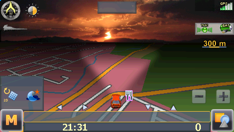

    Der 1. kleinere Praxistest ist absolviert und bisher habe ich nix Auffälliges zu vermelden! Auch mein SKinTauscher freut sich, das er jetzt wieder etwas mehr zu tun hat! :D Gute Arbeit! :applaus
    Eine Kleinigkeit ist mir im Anzeigemodus bei der FullScreen-Variante aufgefallen, nämlich oben mittig diese leere Graphik (DistanceText?). Ich bin mir fast sicher, in Deinem Fred schonmal eine Erklärung gelesen zu haben, aber (jetzt muß ich leider auch mal den Standardsatz benutzen :-D) ) trotz Suche habe ich nix gefunden, ein Bug oder ein Feature? ?(

    Die kleinen optischen Korrekturen wie z.B. unten bei den Buttons links und rechts ist rundum ein bißchen Luft,
    kommen auch noch ? Dann wäre der Skin wohl fertig für Release : drink
