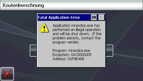

  • Danke für die Erklärung, hab's im Routing gecheckt.
    Bei weiteren RoutingTests am Schreibtisch quälen mich jetzt aber seltsame Abstürze (siehe unten).
    Nach der 1. Routeneingabe und -berechnung kam der 1. Absturz. SoftRest und Route fortsetzen verursacht direkt nach der Berechnung immer diesen Absturz. Im org. SKin und bei sokobana läuft alles glatt durch. An weiteren AddOns wie PW, PObs, etc. läuft nix, auch kein Player. Es passiert auch bei mehreren Adressen. Bin im Augenblick etwas ratlos, zumal bei Dir reproduzierbar, es aber bei den anderen Skins jedesmal glatt durchläuft. Änderungen an der PFSkin.skn habe ich keine gemacht und es passiert im Full- und Splitmodus, was tun?

  • Die Symbole sind mir tatsächlich immer noch zu groß gewesen, aber inzwischen weiß ich ja, was zu tun ist ;)
    Wegen des allgemein seltsamen Verhaltens, vielleicht war auch die dazugehörige Neuinstallation
    vom GoPal etwas fehlerhaft, werde das mal beobachten...

    Original von Ralf25
    Komplett neu installieren, siehe auch meinen anderen Beitrag ;)
    Original von Ralf25
    ...was tun?
    Hallo Ralf,
    die Frage ist berechtigt und ich bin erst mal genauso ratlos wie Du. Dass Du alle Dateien richtig kopiert hast, davon gehe ich bei deiner Erfahrung einfach mal aus. Hast Du inzwischen RC2 installiert, der erste Screenshot war ja noch von RC1...?

  • Hi BL,
    bin grade am Kopieren der Dateien in eine neue Umgebung, der Tauscher hat noch Platz! ;) Meine 1. HC war aber schon von der RC2, weil ich die RC1 nicht installiert hatte. Und das Dumme ist, es hat ja schon funktioniert mit einer anderen Adresse heute nachmittag. Ich hoffe auch, daß sich da irgendein Byte verschoben hat (*.png habe ich ja schon verändert, aber erst heute abend!) und werde berichten.

  • So, ich denke, der Fehler ist umzingelt bzw. eingekreist: es passiert immer dann, wenn ich eine Anschrift aus dem ContactViewer übernehme und berechnen lasse. Direkt nach 'Die Route ist berechnet' kommt es reproduzierbar zu dem Absturz. Alle anderen Zieleingaben klappen dagegen problemlos.
    Es muß irgendwie mit dem Übergabe-Protokoll zu tun haben, weil irgendwas wird dann auch falsch abgespeichert und ein 'Route fortsetzen' zu genau dieser Adresse führt auch immer zum Absturz.
    Kann es gerne morgen noch weiter testen. Aber besser wäre, wenn das evtl. noch jemand hier verifizieren könnte.

    Original von Ralf25
    Hallo Ralf,
    wenn Du das so beschreibst, dann habe ich möglicherweise doch eine Idee, woran es liegen könnte. Offensichtlich spielt die STVOArea bei der Übernahme von externen Adressen ja eine gewisse Rolle, d.h. man kann die bei GoPal 3 nicht so einfach eliminieren, wie ich heute gelernt habe...
    Ich hatte die Area der Einfachheit halber in STVOArea_Dummy umbenannt, um die Abfrage zu umgehen. Vielleicht gibst Du ihr zum Testen mal schnell ihren richtigen Namen zurück. Ich werde das selbe hier auch tun...
    BL
    Edit: Na ja, das war es wohl eher nicht... Verstehe ich das jetzt richtig, dass Du den Absturz nur bei (einem) bestimmten Deiner Kontakte hast?
