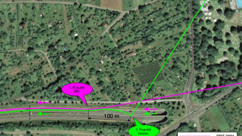

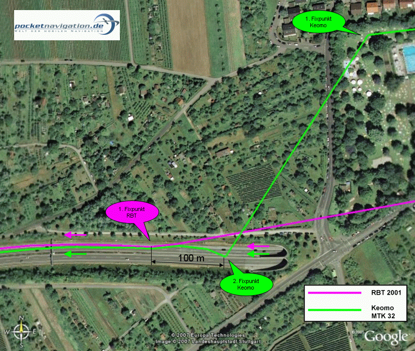

Ich hab da so mit der getesteten Maus und dem einen Punkt( s.u.) meine Probleme, ob man die wirklich wenigstens für die PKW Navigation benutzen kann.
Weil, mir ist doch ein exakter erster Satfix viel lieber, als wenn wie hier im Test eine Maus zwar schnell ist, aber doch unweigerlich eine Autonavigation zu einer rerouting Berechnung führt.
Es sieht doch so aus, das wenn eine Maus einen geänderten GPS Standort meldet, die Navigationssoftware dies übernimmt. ![]()
die MTK32 sendet aber den ersten Fix ca 500- 600 Meter falsch
Wenn meine Annahme stimmt, bekomme ich ein unnötiges rerouting. ![]()
Das heißt wiederum, während einer Reroutingneuberechnung verpasse ich mit Sicherheit doch viel eher eine sehr nahe gelegene mögliche Ausfahrt. ![]()
Was also im Test zum Vorteil der MTK 32 heraus gestellt wird, ist doch auch hier ein klarer Nachteil, gegenüber einer Sirf III
Zitat und Bild von Seite 3
Linkes Bild: Refix nach Tunnelfahrt
Die Keomo setzt ihren ersten Punkt nach dem Tunnel zwar fast 400 Meter neben die Strasse, aber bereits der zweite Punkt liegt sehr gut und vor allem liegt dieser zweite Punkt zeitlich fast 3 Sekunden bzw. 100 Meter vor der RBT. Das kann in bestimmten Situationen über falsches oder richtiges Abbiegen entscheiden.
Nochmal, Schade das hier keine ( meine) Sirf II mitlief
so einen ersten falschen Fix wie bei der MTK 32 , da stelle ich mir so vor, der ist doch " tötlich" ![]()
vlG Kalli

Hi
ja, man braucht ein LOG.
aber, ich waage sogar eine Prognose.
zwischen der Tunnelausfahrt, dem ersten falschen und ersten endlich zweiten richtigen Punkt liegen doch sooo ca 3 - 5 sek.
Warum sollte ein navi nicht die Koordinaten nehmen, die es 3-5 sek vorgetäuscht bekommt.

Hi Tobi
ja, kann alles sein.
vom Tunnelausgang bis zum vernünftigen Meßpunkt 2 sind ca 100 Meter.
bei angenommenen 100 km/ h wären das so 3,5 sek
bei Tempo 50 km/ h wären das ca 7 - 8 sek für die benötigte Strecke, Tunnelausgang , Meßpunkt 2.
aber, Du hast recht, man kann hier nicht bestimmen, wann der meßpunkt 1 als FIX geliefert wurde, man kann nur mitteln
Und grobes mitteln heißt doch bei 7-8 sek, die Hälfte ( jetzt schmunzele ich)

Zunächst mal zu dem Tunnelbild: zwischen dem ersten und dem zweiten Fixpunkt der Keomo liegt an dieser Stelle tatsächlich eine Sekunde. Woher weiss ich das? Ich kann zwar momentan nicht nachschauen, aber es war ein Log-File, und Logfiles erstellen wir immer ohne jede Filterfunktion. Das heisst, bei Fix kommt jede Sekunde eine neue Position rein.
Nun kann man diese Positionen ja bekanntlich in TTQV oder GoogleEarth anzeigen lassen, und gerade nach einem Tunnel erkennt man den ersten Punkt eines Logs recht gut, weil zwischen ihm und dem letzten Punkt vor dem Tunnel logischerweise eine Gerade liegt. Das war bei dem besagten Log so. Und wenn man sich die weiteren Punkte anschaut, passen die auch zu der von mir gefahrenen Geschwindigkeit. Es sind 3 Punkte, die auf einer Strecke von 100 Metern geliefert werden, das macht 33 Meter pro Sekunde und Punkt. Und das ergibt ca. 120 km/h. Bitte mich jetzt nicht auf den Millimeter verhaften, man misst in GE schnell mal 10 oder 20 % falsch, aber die Größenordnung passt. Daraus kann man übrigens auch ableiten, dass der erste Fixpunkt eigentlich in den Bereich der grünen Pfeilsspitze nach dem Tunnel gehört.
Die wichtigere Frage ist aber doch : hätte dieses Log ein Fehlrouting ausgelöst?
Die Frage kann ich für dieses konkrete Log nicht beantworten, denn da lief nur das Logprogramm, kein Navi. Ich kann hier lediglich auf einen Haufen anderer Tunnelfahrten verweisen, bei denen ich zwar nicht geloggt habe, bei denen es aber nie zu einem Fehlrouting am Tunnelende kam. Gelaufen sind entweder MN|6 oder TomTom 6. Ich kann deshalb sagen, dass mit diesen beiden Programmen an diversen Tunnelenden mit der Keomo nie ein neues Routing berechnet wurde.
Warum das so ist? Ich sehe es wie Tobias, eine Sekunde genügt dafür nicht. Und es war nur eine Sekunde, was man im Bild unschwer erkennt, wenn man weiss, dass jede Sekunde geloggt wurde.
Kalli, ich würde deshalb nicht zuviel Augenmerk auf das Bild legen. Es bildet zwar zweifellos die Realität ab (ich hab da nix getürkt
), aber es bleibt eine Momentaufnahme. Die Praxis hat gezeigt, dass dieses Verhalten der Keomo zwar existent ist, aber beim Autofahren kein Problem darstellt.
(Im Fussgängerbetrieb sieht das anders aus, aber das wurde ja im Test ebenfalls beschrieben)
