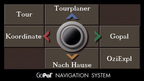

  • Hallo Skinner,
    gibt es diesen tollen BMW-Skin auch für GoPal 3.1 ME, also für 320x240 Pixel??
    Den AUDI MMI-Skin finde ich ebenfalls sehr gelungen. Ist auch hier eine 320x240 Variante im Umlauf??
    Oder kennt jemand ein Tool (aber bitte nicht MS Paint!), mit dem man die Skins von 480x272 auf 320x240 "herunterstrippen" kann?
    MfG K. Oldewurtel

    Original von oldewurtel
    Dazu reicht erstmal ein ganz normaler Text-Editor. In der \My Flash Disk\Navigation\menu\menu.xml gibt es zwei versch. Sektionen, die abh. von der jew. PNA-Auflösung ausgeführt werden:
    <screenres resolutionX="480" resolutionY="272" ...>
    <screenres resolutionX="320" resolutionY="240" ...>
    In diesem Bereich müssen dann erstmal auch die einzelnen Links 'aktualisiert' und entspr. positioniert werden. Im 2. Schritt dann sind die jew. Button anzupassen bzw. zu verkleinen. Ich empfehle dazu Paint.NET (Freeware, steht aber den Profitools an Funktionalität kaum nach).
  • Hallo Ralf25,
    erst einmal vielen Dank :).
    Mir ging es um das Umskalieren der *.png-Files :].
    Den normalen Text-Editor von XP verwende ich bereits für "Feintuning" (z.B Schriftpositionen in den einzelnen Menus). Oder gibt es hier auch ein besseres Freeware-Programm??
    Ich werde das Tool (paint.net) herunterladen und dann versuchen, den MMI Skin als Startmenu in den Stahl Skin von george 2007 einzubauen.
    Klingt nach viel Arbeit für einen der das zum ersten Mal macht.
    Aber bekanntlich ist ja immer irgendwann das erste Mal......
    BTW: Kann man damit auch seinen Avatar basteln?? (Ich würde allerdings einen 911er mit Lichthupe bevorzugen :P)
    MfG Kassen
    Logo, der Notepad++, KlickMe.
    Klar, geht das! Alles eine Frage des Könnens. :D
    Stellt sich nur die Frage, welcher unserer Flitzer die Luchthupe eher benötigt! :D
    Ich hab's aber damit nicht gemacht. ;)

  • <?xml version="1.0" encoding="UTF-8"?>
    <MenuInfo SystemMemory="10000">
    <screenres resolutionX="480" resolutionY="272" skin=".\navigation\menu\menu480272.skn">
    <group name="root">
    <title text="" color="27,27,255" halign="left" valign="top" font="Arial,32,Bold"></title>
    <background path=".\navigation\menu\480272/Back_Main.png"></background>
    <app name="Navigation" mandatory="0">
    <title text="" color="255,227,255" halign="left" valign="bottom" font="Arial,16,BOLD"></title>
    <icon posX="149" posY="0" width="183" height="91">
    <resource path=".\navigation\menu\480272/Icon_Navigation.png" />
    </icon>
    <action path="\Medion\mnavdce.exe"></action>
    <action path="\Navigation\mnavdce.exe"></action>
    <action path="\mnav\mnavdce.exe"></action>
    <action path="\My Flash Disk\Medion\mnavdce.exe"></action>
    <action path="\My Flash Disk\Navigation\mnavdce.exe"></action>
    <action path="\My Flash Disk\mnav\mnavdce.exe"></action>
    </app>
    // ############# START UNTERMENUE PROGRAMME ################################################################ ##
    <group name="Programme">
    <icon posX="149" posY="181" width="183" height="91">
    <resource path=".\navigation\menu\480272/Icon_SoftReset.png" />
    </icon>
    <action path="My Flash Disk\Programme\MortScript\Reset.exe"></action>
    </app>
    // Schaltflaeche links ##
    <app name="Explorer" mandatory="0">
    <icon posX="0" posY="90" width="148" height="91">
    <resource path=".\navigation\menu\480272/Icon_Explorer.png" />
    </icon>
    <action path="\Windows\explorer.exe"></action>
    </app>
    </group>
    // ############# Ende Untermenu System ###################################################################### ##
    // ############# Start Untermenu Entertainment ############################################################## ##
    <group name="Entertainment">
    <title text=""></title>
    <background path=".\navigation\menu\480272/Back_Entertainment.png"></background>
    <resource path=".\navigation\menu\480272/Icon_entertainment.png"></resource>
    </icon>
    <link name="Back Button">
    <icon posX="188" posY="87" width="105" height="105">
    <resource path=".\navigation\menu\480272/Icon_Back.png"></resource>
    </icon>
    <action item="root"></action>
    </link>
    // Schaltflaeche oben ##
    <app name="MP3 Player" mandatory="0">
    <resource path=".\navigation\menu\480272/Icon_MP3Player.png" />
    </icon>
    <action path="\MultiMedia\MP3player.exe"></action>
    <action path="\Windows\MP3Player.exe"></action>
    <action path="\Medion\MP3Player.exe"></action>
    <action path="\Navigation\MP3Player.exe"></action>
    <action path="\mnav\MP3Player.exe"></action>
    <action path="\My Flash Disk\MP3Player.exe"></action>
    <action path="\My Flash Disk\Medion\MP3Player.exe"></action>
    <action path="\My Flash Disk\Navigation\MP3Player.exe"></action>
    <action path="\My Flash Disk\mnav\MP3Player.exe"></action>
    </app>
    // Schaltflaeche rechts ##
    <app name="Videoplayer" mandatory="0">
    <icon posX="332" posY="90" width="148" height="91">
    <resource path=".\navigation\menu\480272/Icon_Videoplayer.png" />
    </icon>
    <action path="\My Flash Disk\Programme\TCPMP The Core Pocket Media Player\player.exe"></action>
    <action path="\My Flash Disk\Programme\TCPMP\player.exe"></action>
    <action path="\My Flash Disk\TCPMP The Core Pocket Media Player\player.exe"></action>
    <action path="\My Flash Disk\TCPMP\player.exe"></action>
    <action path="\Storage Card\Programme\TCPMP The Core Pocket Media Player\player.exe"></action>
    <action path="\Storage Card\TCPMP The Core Pocket Media Player\player.exe"></action>
    <action path="\Storage Card\player.exe"></action>
    <action path="\Storage Card\Programme\TCPMP\player.exe"></action>
    <action path="\Storage Card\TCPMP\player.exe"></action>
    </app>
    // Schaltflaeche unten ##
    <app name="unten lehr" mandatory="0">
    <resource path=".\navigation\menu\480272/Icon_leer.png" />
    </icon>
    </app>
    <app name="Picture Viewer" mandatory="0">
    <resource path=".\navigation\menu\480272/Icon_Pictureviewer.png" />
    </icon>
    <action path="\MultiMedia\PictureViewer.exe"></action>
    <action path="\Windows\PictureViewer.exe"></action>
    <action path="\Medion\PictureViewer.exe"></action>
    <action path="\Navigation\PictureViewer.exe"></action>
    <action path="\mnav\PictureViewer.exe"></action>
    <action path="\My Flash Disk\PictureViewer.exe"></action>
    <action path="\My Flash Disk\Medion\PictureViewer.exe"></action>
    <action path="\My Flash Disk\Navigation\PictureViewer.exe"></action>
    <action path="\My Flash Disk\mnav\PictureViewer.exe"></action>
    </app>
    </group>
    // ############# Ende Untermenu Entertainment ############################################################### ##
    </group>
    // ############# Ende root Menu ################################################################################## ##
    </screenres>
