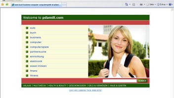

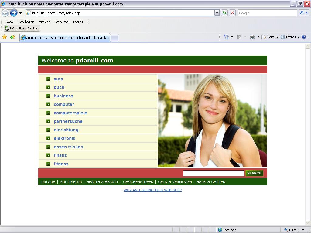

  • Wenn ich http://my.pdamill.com/index.php aufrufe, lande ich seit heute Nachmittag auf einer ganz anderen Website,

    Steht zwar groß drüber "Weöcome bei pdamill.com", aber danach kommt eine Auswahlliste von allem Möglichen Kram.
