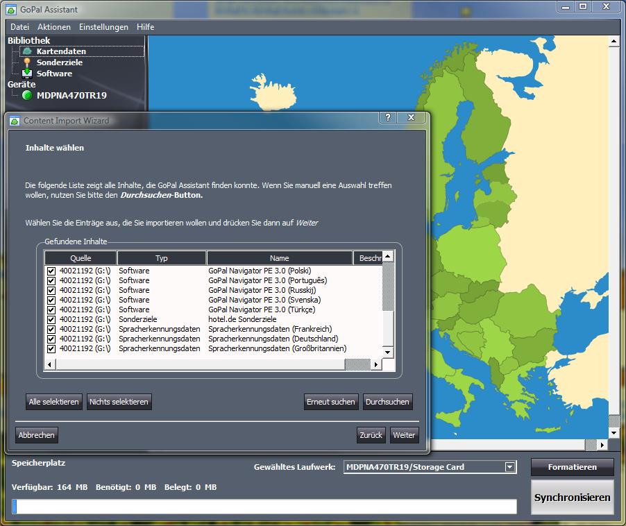

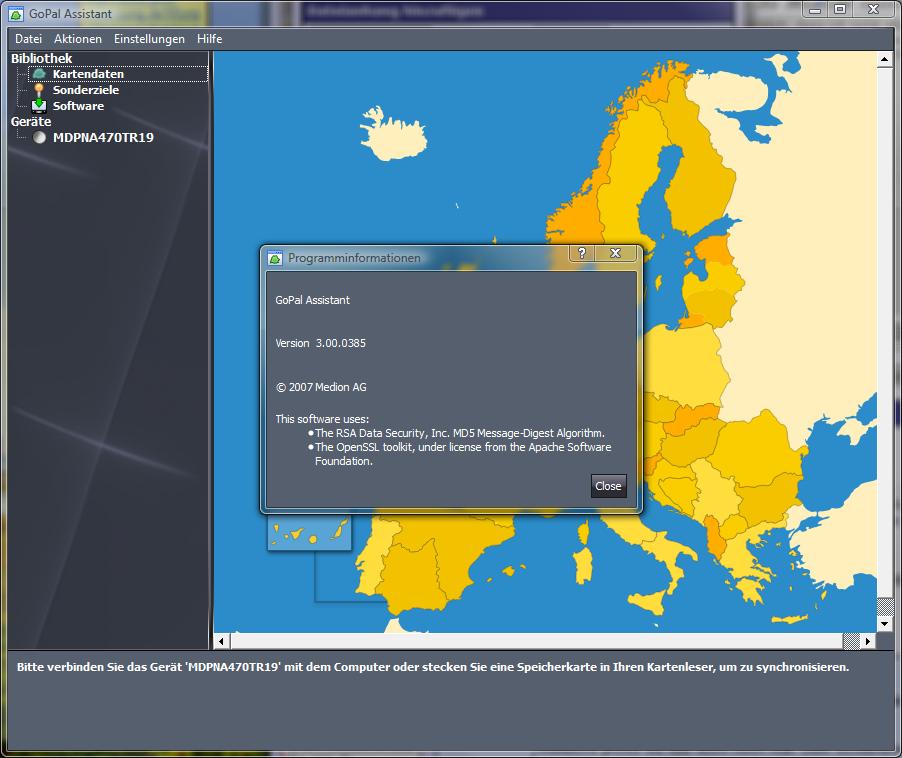

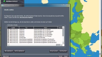

  • Mit dem angehängten Foto habe ich leider etwas verwirrt.
    Die Karten lassen sich einwandfrei installieren, sowohl auf C als auch auf D (habe eben Neuinstallation auf D durchgeführt). Speicherplatz ist auch genug vorhanden (>200GB bzw. >50GB).
    Auf dem Foto ist jetzt auch zuerkennen, dass z.B. der Import der Spracherkennungsdaten möglich ist und auch durchgeführt werden kann, aber trotzdem tauchen Spracherkennung, Kontakte und GPS-Spuren nicht unter Bilbliothek auf.
  • Wenn Du nicht oben schreiben würdest Du hast den aktuellen Assistant installiert würde ich wetten wollen Du hast den alten erwischt.
    Vielleicht prüfst Du das doch noch mal. Dein Screenshot zeigt die Bibliothek des alten Assistant.

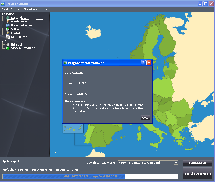

  • Erstmal bin ich glücklich, dass ich nicht alleine mit dem Problem dastehe. Ich dachte ich bin schon zu senil um ne Software zu installieren.
    hellboy2503: deinstalliert/installiert habe ich schon zig mal (ohne zu übertreiben), falls du die GoPal Assistant Software auf dem PC meinst.

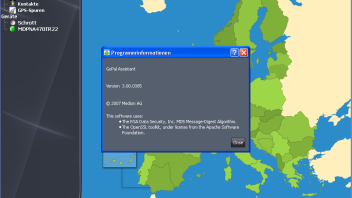

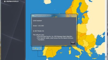

    Als Beweis, dass ich die neue Version installiert habe:
  • Ich glaubs - an dem Bild kann man ja nicht vorbei :D
    Blöde Frage, hast Du schon mal beide GoPal-Assistent Versionen nacheinander installiert ohne eine Deinstallation vorzunehmen?
    Du ziehst irgendwo her eine "alte" DLL und deswegen hast Du auch eine verkürzte Bibliothek.
    Versuch die obere Möglichkeit mal und Deinstalliere nicht!!! Benutze auch keinen Reg.-Cleaner oder ähnliche Hilfsmittel. Ergebnis müsste sein dass er die DLL´s abgleicht und die aktuellste Bibliothek zieht.
    Sprachsteuerung laufen einwandfrei auf Deinem Navi? Mein Screenshot stammt aus einer Firmware 22-Version. Auf der anderen Seite kann ich mir nicht vorstellen dass der Assistent da einen Abgleich macht.

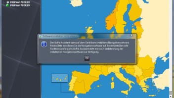

    Auf dem 4410 läuft alles vernünftig. Habe Simply Black Vario Skin installiert. Sprachsteuerung klappt auch einwandfrei.

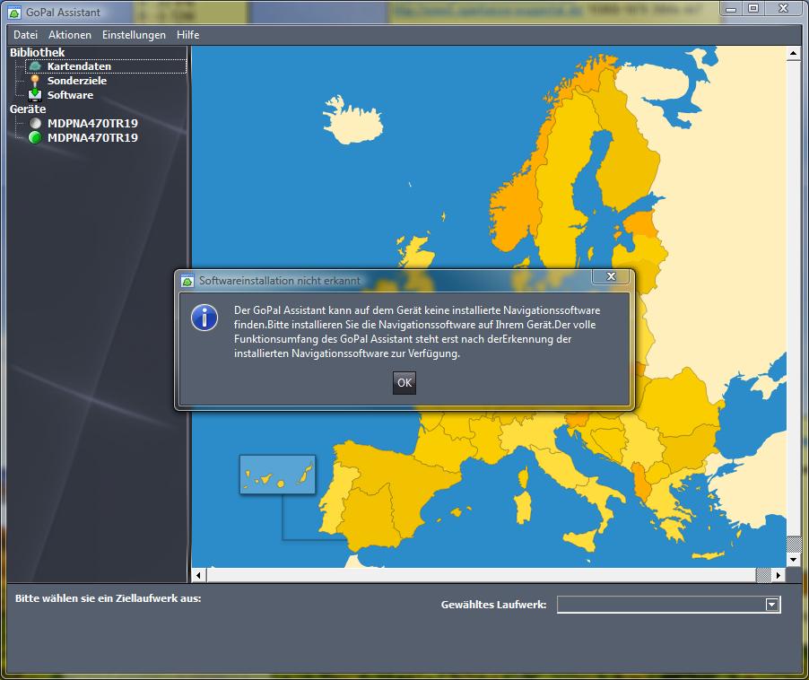

    Bekomme aber, wie schon immer, eine Fehlermeldung beim Start von GoPal Assistant. Siehe Anhang.
