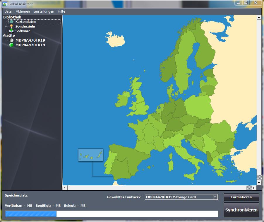

Hallo jonet,

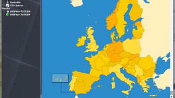

warum steht auf Deinen Bildern unten Rechts nie ein gewähltes ?(Laufwerk ? -

@jonet: Wie Percy schon anmerkte wenn Du bei "Gewähltes Laufwerk" nichts angibst ist auch Deine Fehlermeldung normal, wo soll das System auch die Navi-Software finden wenn es nicht weiß wo es suchen soll.
hellboy -
Wenn ich den Assi starte ist kein Laufwerk ausgewählt und ich bekomme diese Fehlermeldung. Ich kann aber dann manuell storage card oder my flash disk auswählen.

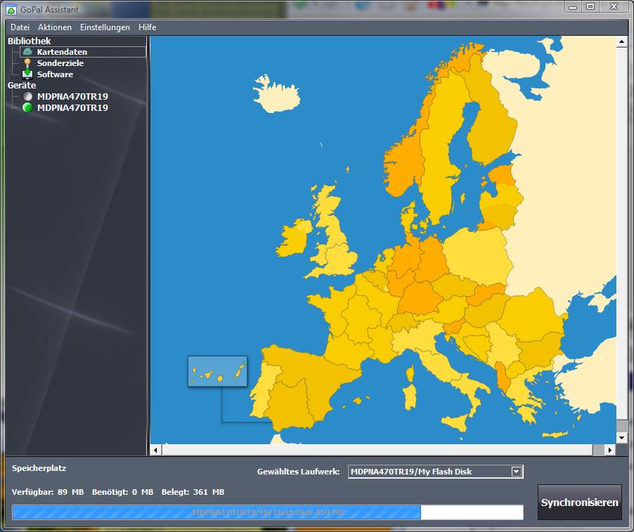

Poste bitte mal ein Bild wenn Du unter Laufwerk die Storage Card auswählst. Wenn wie Du sagst die Sprachbefehle installiert sind auf dem Navi und funktionieren würde mich mal interessieren wie die Bibliothek in dem Bild mit Storage Card aussieht.
hellboy -

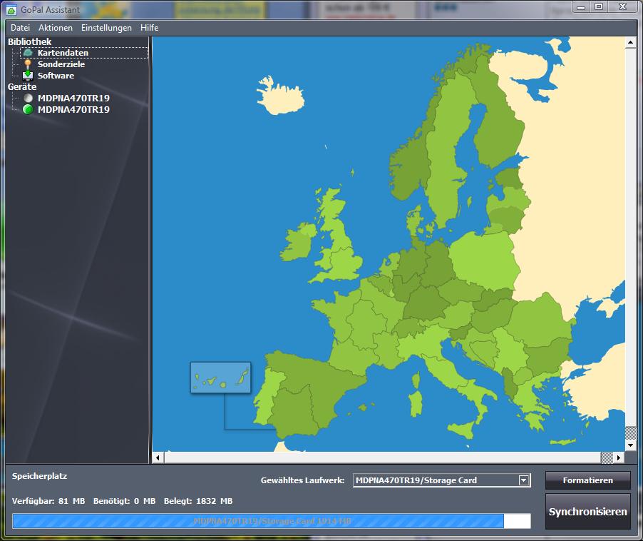

Ich habe im Moment eine 4GB sd-card drin, darum wohl die fehlende bzw. manchmal auch falsche Angaben von verfügbar und belegt.
Mit der normalen 2 GB Karte ist die Anzeige korrekt aber unter Bibliothek gibt es das gleiche Problem der fehlenden Einträge.
Damit man mir das auch glaubt, habe ich nochmal ein Foto mit der mitgelieferten 2GB Karte angehängt. -
Glauben tue ich Dir schon lange jonet - aber ich komme nicht wirklich hinter das Problem
Ich frage mich wo er den Rest der Bibliothek verliert. Du hast auch gegenüber der Normal-Installation ca. 500MB mehr auf der Karte belegt, was mit Deinem Problem wahrscheinlich nichts zu tun hat, nur so als Anmerkung.

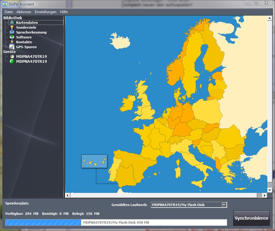

HIPP HIPP HURRAA! Es hat geklappt!!
Habe den internen Speicher formatiert, dann hat der 4410 alles automatisch wieder installiert und nach Ansstecken an den PC wurden sofort ohne irgendeine Neuinstallation der Assistant-Software auch die bis dahin fehlenden Bibliothek Einträge angezeigt!
