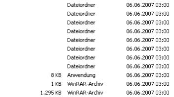

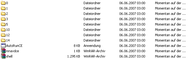

    Die Ordner im angehängten Bild
    Also bis auf Manuals natürlich, das ist das Handbuch. Das kannst Du logischerweise weglassen.
    Dazu kommen noch der Ordner "MapRegions" von der DVD. Den habe ich jetzt nicht als Screenshot dazugefügt, da ich denke Du wirst ihn trotz Deines hohen Alters auch so finden ;D
    Denk an den Travelguide, der fehlt als "Ordner 4" auch noch in meinem Screenshot. Den musst Du manuell anlegen und die Daten des Travelguide (nicht den Ordner) hineinkopieren.
    Das müsste es gewesen sein.
    hellboy
    Edit: Mit dabei sind in meinem Screenshot besagte hotel.de aus meinem ersten Beitrag wie auch die Sprachdateien. Wie schon geschrieben habe ich diese per GoPal nachinstalliert und nicht von SD-Karte gestartet. Müsste aber problemlos funktionieren.
    Die restlichen Anweisungen aus "Schnellinstallation" wie leere bzw. formatierte SD-Karte und gelöschter Flash-Speicher des Navis sind in gleicher Weise wie dort beschrieben durchzuführen.
    Das Sichern der Original-Dateien vor dem Starten von Veränderungen brauche ich ja nicht zu erwähnen! :gap

    Aaalso, auf Anhieb hats nicht geklappt.
    Es fehlte noch das Gopal3 Programm, dass habe ich per Assistent rübergeschaufelt. Dann musste noch der Travelguide (Ordner 4) händisch aus dem Instordner ein Verzeichnis höher kopiert werden.
    Hm, irgendwas fehlte noch........ :(
    Achja, die Sprachmodule mussten auch noch per GoPal Assitant auf die Karte.
    Dann habe ich den Karteninhalt noch auf der HDD gesichert.
    Auf alle Fälle geht es jetzt, danke nochmals!
