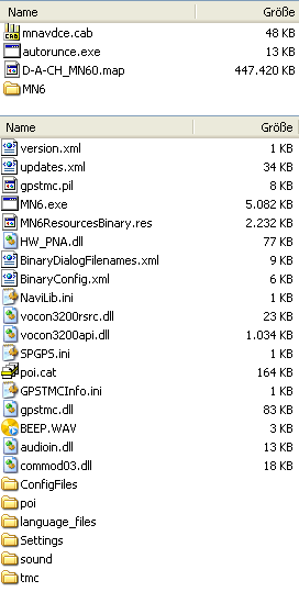

  • @DerReisende
    Das hilft mir schon weiter. Die Ordner selbst hab ich, nur noch ein paar weitere Dateien nebenbei, die wohl beim aus dem MN6 Ordner stammen. Kannst du mir grad sagen, wie groß bei dir autorunce.exe , mnavdce.cab und MN6 Ordner sind, dann kann ich mir grad den Rest evtl. erschließen. Am meisten helfen würde es, wenn du vom MN6 Ordner ein Bild (Vollansicht und dann Druck, Einfügen in Paint und Hochladen) machen könntest. Dann würde ich auf einen Blick sehen, was da noch wie rein muss.
  • Konnte mithilfe des Bildes die Dateien eigentlich wieder alle korrekt anordnen. Hab dann auch mal das 6.1 Update auf die Karte installiert, in der Hoffnung, das evtl. fehlende Dateien wieder hinzugefügt werden. Nach Einlegen der Karte und Hardreset funktionierte alles wieder. Ich habe nun nur die Befürchtung, dass evtl. die Registrierung der Version aufgehoben ist, weil ich ja manuell in den Dateien herumgemengt habe. (habe gehört, es gäbe auch einen unregistrierten Modus, in dem man nur 50km navigieren kann) Gibt es eine Möglichkeit offensichtlich zu erkennen, ob die Software immer noch im Komplettmodus läuft?
