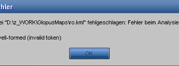

  • Hallo zusammen,
    ich habe inzwischen mit dem GMM ( V...18 ) meine ersten Kacheln erstellt und wollte diese nun wie in der FAQ beschrieben mittels gmf-index karte.gmf > karte.kml für Google Earth aufbereiten. Google Earth bringt jedoch die folgen Fehlermeldung, wenn ich versuche, die so erzeugten .kml-Dateien zu öffnen:
    "not well-formed (invalid token)"
    Was mache ich falsch?
    Gruß, kleriba

    So mache ich es nunund erhalten auch die .kal-Datei - nur Google Earth meckert wie beschrieben (-> Anhang).
    Gruß!

    Genau das funktioniert bei mir eben nicht, siehe Fehlermeldung im vorhergehenden Beitrag. Ich hänge jetzt mal eine so produzierte .kal-Datei an.

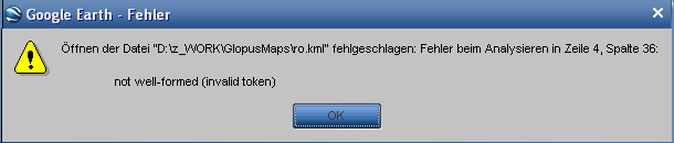

    hab mir das Problem angesehen !
    Es liegt am Dateinamen !
    Entweder ist der zulang oder enthält Sonderzeichen die Google nicht will!!!
    Nachtrag : Das Sonder zeichen & verursacht den fehler!
    Einfach mit Editor öffnen und &lat mit lat ersetzten!!!!
    Hier ein Beispiel deine ro.kml
    In der 4 Zeile steht der Geänderte Kartenname (<Placemark>) der geht !!
    In der 11 Zeile ist ein Orginalname der Karte GoogleEarth bricht mit fehler ab!!!

    Nur: der Dateiname wird ja beim Erzeugen der Kacheln vom GMM vergeben, im Beispiel war der von mir vorgegebene Name "2", den Rest (long=11.552943&lat=48.071032) hängt der GMM an. Also umbenennen - aber wie? Der Anhang besteht ja immer aus dem Koordinatenpaar. Natürlich wäre es auch ok, wenn die Kartenteile 2-1, 2-2, 2-3, o.ä. hießen - aber wie bekommt man diese Umbenennung automatisiert hin?

  • Bei meinen Kacheln steht für das
    "&" (long=11.552943&lat=48.071032) ein "_".
    Für das Ersetzen, die kml mit dem Editor öffnen und die "&" durch "_" ersetzen.

    Schon mal in die PDF-Anleitung der geotools geschaut? Ein Problem mit Sonderzeichen hatte ich auch, damals das "=" Zeichen. Dazu habe das gmf-correct-Tool gemacht, um die Namen im GMF zu korrigieren.
    Um beliebige Zeichen/Strings zu ersetzen
    gmf-rename map-source.gmf map-destination.gmf "sourcepattern" "replacementpattern"
    Kacheln nach Muster umbenennen
    z.B.
    gmf-rename altekarte.gmf neuekarte.gmf "&" "_"

    Ok, hier beim Anzeigen der Umrisse geht das. Aber beim Superoverlay, wo auch die Kacheln selbst in GoogleEarth angezeigt werden, sollten die Namen im GMF korrigiert werden (s.o.). Ansonsten wäre die Referenz auf die Dateinamen falsch. Das Hauptproblem ist KML, das keine solche Sonderzeichen als URL akzeptiert. Das "&"-Zeichen hat eine besondere Bedeutung in der URL. So ist es eben standardisiert.
