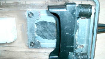

Zitatund in der Box ein Kupferblech (über die ganze Fläche der Box) mit der Box und dem Kühlkörper verschrauben.
Dürfen die verbunden sein?
noch was
mit Kunststoffschrauben verbinden. Mechanisch müssen die verbunden sein, elektrisch wärs eher suboptimal. Und wärmeleitend schon gar ned.
Zu der Dache mit der Temperaturregelung: Frag mal in der newsgroup de.sci.electronics (notfalls über google groups).
Ein paar Gedanken sind mir noch gekommen:
Warum Temperaturregelung?
Ich glaube einem PPC kann es nicht schaden, wenn es kalt ist, davon ausgehend daß ein so kleines Peltierelement keine Minusgrade im 10 stelligen Bereich schafft. Kondenswasser ist wahrscheinlich eher ein Problem. Fazit: Die Temperatur sollte doch nicht zu tief gehen.
Wie Temperaturregelung?
1. Einfachste Möglichkeit manuell, ein kleines Digitalthermometer integrieren
wenn die Temperatur zu niedrig wird Kühlung, ausstecken.
==> hat jemand nen nen Vorschlag diesbezüglich?
Fieberthermometer zerlegen kam mir schon in den Sinn, aber das geht ja nach ner gewissen Zeit aus.
2. elektronisch geregelt. Ich bin da mal in den Bereichen PC Übertaktung, temperaturabhängige Lüftersteuerung gesurft, da gibt es jede Menge (Ich werde mit meinem 3,2 GHz PC blaß vor Neid, ob die wohl auch die Stromrechnung bezahlen können ;D ) leider aber nichts Kleines, Billiges. Man bräuchte egentlich "nur" einen Thermostat (an/aus) mit Temperatur anzeige.
3. Die Illusion! Steuerung über den PPC selbst. Viele der neueren PPC (meiner auch) haben eine integrierten Temperatursensor. Programme, die dies anzeigen habe ich schon gefunden. Problem, diese Anzeige müsste ins Naviprogramm integriert werden. Dann weiter, es ist mit Sicherheit auch möglich ein Progrämmchen zu schreiben, welches bei Überschreiten einer bestimmten Temperatur ein Signal abgibt. Wie gesagt für meine Kenntnisse illusorisch.

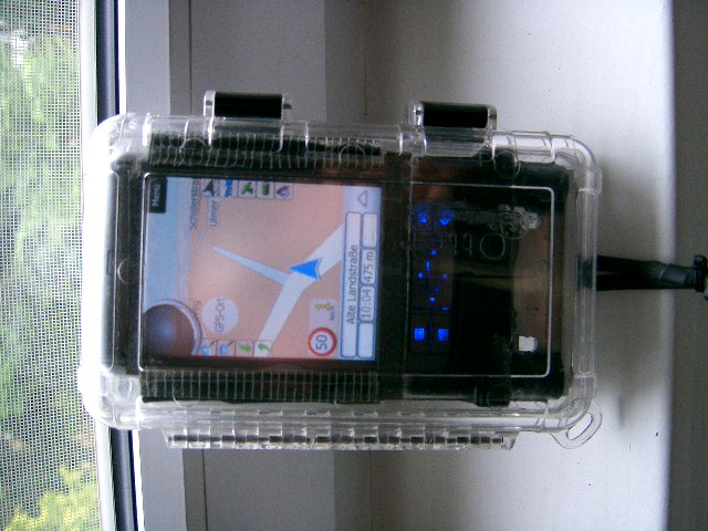

Also irgendwie hab ich die Sache mit dem Peltier schon als Satire angesehen... ich bin am Freitag vor Pfingsten 400km Mopped gefahren, es war sau heiß, die Stromversorgung des Ipaq ist nach etwa 250km abgekackt, aber der PDA hatte kein Problem. Obwohl er gut warm war.
ZitatAlso irgendwie hab ich die Sache mit dem Peltier schon als Satire angesehen
Was ist daran so witzig???
Mir ist schon ein PDA beim Motorradfahren verreckt. Ob es von der Hitze war weiß ich nicht, es war aber nicht komisch.
Ich fahre jetzt schon seit mehreren Jahren mit PDA´s in Palmcases, ohne Probleme.
Ob ein Ausfall bei höheren Temperaturen droht kann aber auch vom PDA abhängen. Mit meinen beiden iPAQ gabe es kein Problem.
Mit dem PDA im Tankrucksack hatte ich allerdings mal einen temporären Displayausfall.
Die direkte Sonneneinstrahlung auf die Folie des Tankrucksackes wirkte wohl wie ein Brennglas.
ZitatIch fahre jetzt schon seit mehreren Jahren mit PDA´s in Palmcases, ohne Probleme. Ob ein Ausfall bei höheren Temperaturen droht kann aber auch vom PDA abhängen
Tankrucksack habe ich auch schon hinter mir, da wirds dann von den Temperaturen richtig heftig! Mein diesjähriger Urlaub wird sicherlich, ohne extra Kühlung stattfinden, weil schon übernächste Woche. Aber über dieses Thema zu sprechen finde ich schon interessant und wertvoll. Und so ein Pelltier Element, wenn es dann funktionieren sollte, wäre eine leichte Investition.

ich fahre jetzt auch schon seit läöngerem mitd er Kombination Armorecase und HP. Der PPC wird zwar (wenn's wirklich heiß ist) auch a bissle warm, aber bis dato ist noch nichts am PPC passiert..
Verfolge aber mit Interesse diese "Diskussion"..

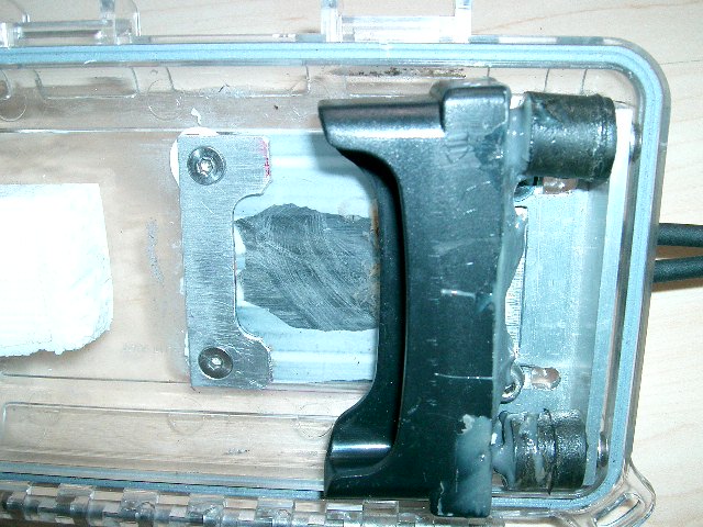

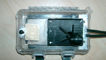

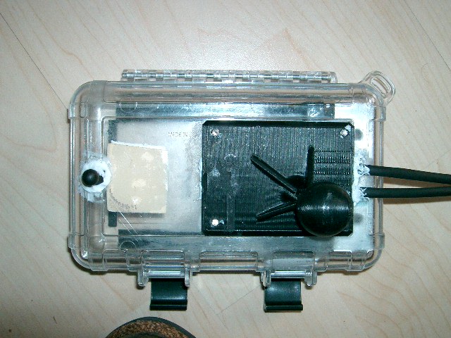

Muss nochmals wegen dem Peltier nerven. Würde es nicht reichen, aussen an die Box auf den Kunststoff, eine Kupferplatte, dann Peltier, dann Kühlrippen zu bringen. Wäre wahrscheinlich nicht so effektiv, aber einfacher zu lösen.
Hi Schlork,
sorry, das macht gar keinen Sinn, die Box außen zu kühlen. Das Plastik ist ein super Wärme-Isolator, daher bleibt fast die ganze Hitze drin. Ne, also wenn, dann muß die Kupferplatte in die Box, und das Peltier in ein Loch derselben, und der Kühlkörper außen.
also zum Thema Hitze kann ich nur folgendes sagen:
sobald man irgendwo länger steht ein weißes Tuch doppelt gelegt über die BOX
ansonsten habe ich mit meinen beiden HP'S bis jetzt in dem Brodit Case noch keine Probleme gehabt.
Außer wenn ich gestanden habe ohne Tuch hat es gedauert bis der Fahrtwind das ganze wieder gekühlt hatte.......
