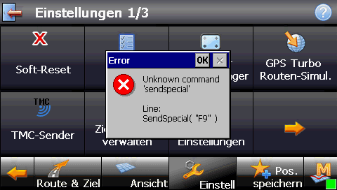

    - jetzt kommt die Eieruhr, aber danach diese Fehlermeldung:

  • Die Fehlermeldung erscheint nur, wenn du eine andere Version als die aktuelle Beta installiert hast (SendSpecial ist ein ganz neuer Befehl in MortScript). Versuch es noch mal mit der Version, die ich im ersten Beitrag verlinkt habe.
    Gruß Jojo
    Schreib ruhig, dass man gefälligst die Anleitung exakt zu beachten hat. Dann klappt es nämlich auch. Sowas schreibe ich meinen "Kunden" auch regelmäßig. :lachen
    Und nun habe ich auch die Richtige Version genommen und alles klappt. :D
