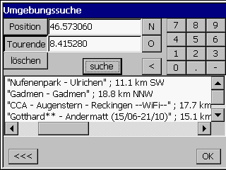

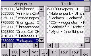

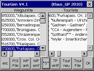

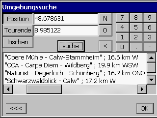

    Zurück zu TourGen: Ich habe eine Version 4 fertig. Neu ist die Umkreissuche im POI-File: Die 5 nächsten Ziele werden an die Tour angefügt. (Danke an StefanDausR :thumbup: für die geotools.c)
    Da ich nur einen 3"-Hobel habe, wär'S mir Recht, wenn je ein 4-Zöller und ein PDA-Nutzer die beiden Auflösungen mal für mich testen könnten. Danach wird's dann im Startebeitrag eingefügt. Freiwillige?

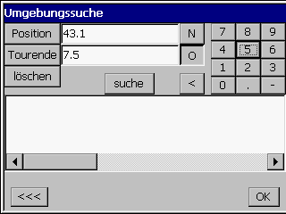

  • Hallo zusammen,
    die Version 4 ist soweit mal fertig.
    Man kann damit automatisch aus einem POI-File die 5 Ziele mit dem kürzesten Abstand an das aktuelle Tour-File hängen.
    Der Abstand wird wahlweise zum letzten Punkt des Tourfiles oder zu einer manuellen Positionseingabe berechnet.
    Für GoPal 2 gibt's noch die Möglichkeit, die aktuelle Position als Referenz zu wählen.
    Da zumindest GoPal 5 (laut Test von bekonsult) die aktuelle Position nicht findet, gehe ich davon aus, daß je nach GoPal Version die Registry verschieden aufgebaut wird.
    Ich würde gerne diese Funktion für alle GoPal Versionen anbieten, bräuchte dazu aber Eure Hilfe:
    Wo speichern die Versionen die letzte gültige Position ab? Registry (Welcher Key/Value?) File (xxx.reg, bitte ein "Muster"...),...
    Bei GoPal 2 ist das in der Registry unter:
    HKEY_CURRENT_USER: Software\3SOFT\Pathfinder\Position die Werte LastValidMercatorX und LastValidMercatorY.

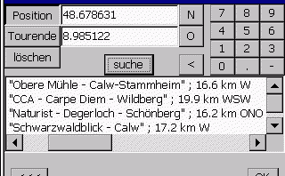

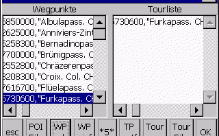

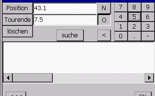

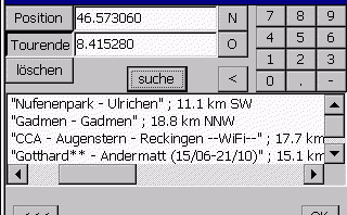

    Als "Köder" hängen schon mal einige Screenshots dran:
    * Man plant eine Tour zum Furkapass und sucht dort die 5 nächsten Campingplätze
    * Manuelle Eingabe
    * Umkreis zur aktuelle Position
