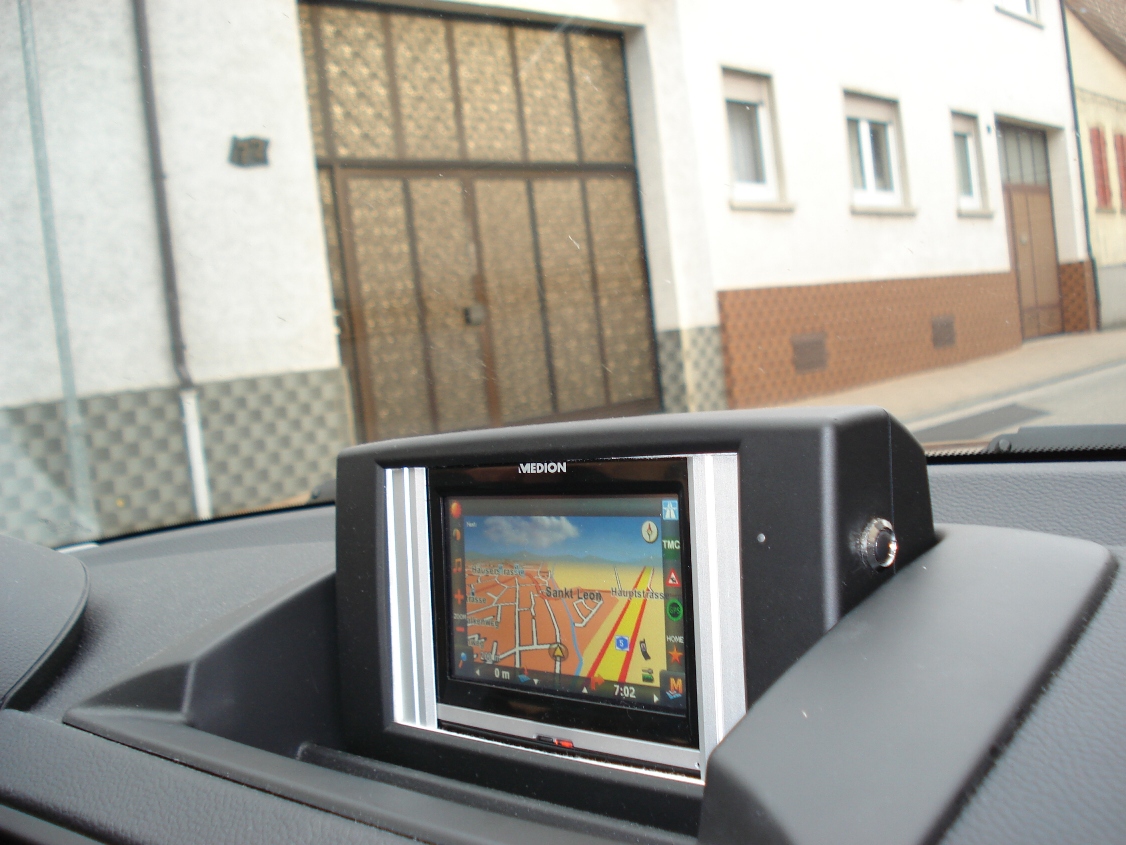

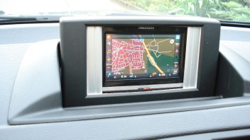

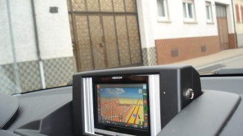

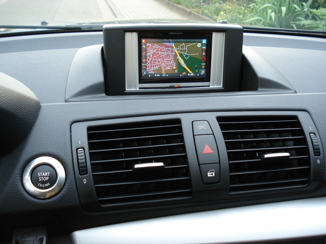

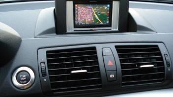

wie versprochen hier eine kleine Vorstellung von meinem Festeinbau in einem 1er BMW (könnte auch bei anderen Fahrzeugen funktionieren die ein Ablagefach auf der Mittelkonsole haben):

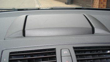

Grundlage war ein gewöhnlicher 1er BMW mit Ablagenpaket. Dadurch hat man auf der Mittelkonsole (da wo normalerweise das Werksnavi verbaut ist) statt dem Bildschirm ein Ablagefach.

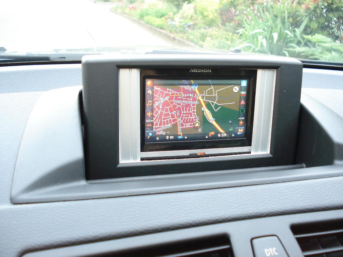

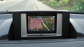

Ich habe in Ebay ein defektes originales BMW Flap Display erworben (ca. 15) und habe bis auf das Gehäuse soweit alles ausgeschlachtet. Da das BMW Display um einiges größer war habe ich mit 2 Alu-Leisten die Größe so angepasst, dass es für das Gopal 470 reicht.
Mein Gopal ist mit doppelseitigem Klebeband auf die Alu-Leisten geklebt und mittels 2 Querverstrebungen (geschraubt) fixiert.
Das größte Problem (90% der ganzen Arbeit) war das "nach außen legen" des Einschaltknopfes. Am einfachsten wäre es gewesen, wenn sich das Navi bei anliegender Spannung selbst einschaltet. (Wäre für mich eines der wichtigsten Features gewesen).
Laut Forum ist das aber generell nicht möglich.

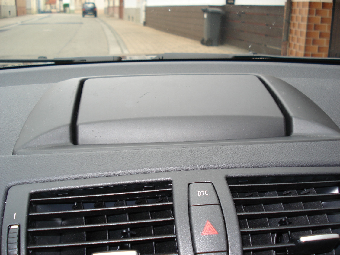

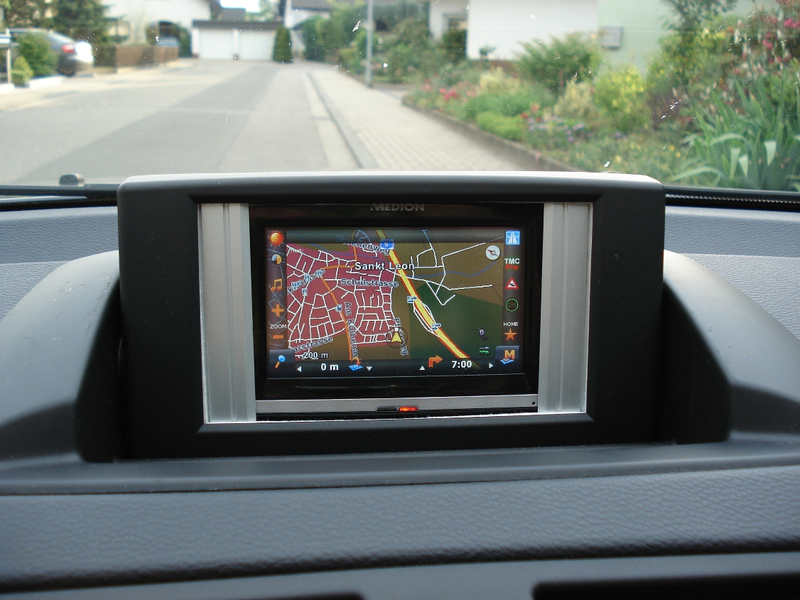

Ich habe daraufhin wie gesagt den Einschaltknopf nach Außen gelegt. Er durfte allerdings auch nicht allzu weit nach außen stehen, weil ich die "Flap-Funktionalität" (zuklappen) weiterhin nutzen wollte. Habe ein Loch in die Gehäuseseite gebort und eine Metallfassung mit Gewinde reingedreht. Von da aus sind die Knöpfe am 470er noch ca. 2-3cm entfernt. Diese Strecke habe ich mit einem Plastikrohr überwunden. Den Druckpunkt habe ich durch eine Gummi-Tastaturmatte (aus einer gewöhnlichen PC-Tastatur) realisiert. (Bilder von den Innereien folgen)
Bei dem Einschaltknopf am 470er hat man weniger als 1mm Spielraum. Zwischen dem Plastikröhrchen und dem nach außen gelegten Knopf (siehe Bild) habe ich deshalb ein Gewinde eingesetzt. Dadurch kann man den Druckpunkt genau justieren (wie gesagt, Bilder folgen).
Das ganze ist mittlerweile 8 Wochen im Einsatz und funktioniert eigentlich problemlos. Es fehlt nur das automatische Einschalten mit der Zündung.
Die Verkabelung erfolgt komplett hinter den Amaturen.
