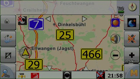

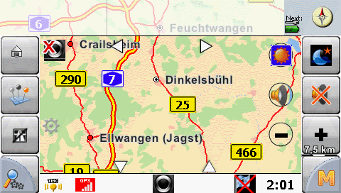

    Mit Hilfe der Anregung von Ralf25 habe ich jetzt mal die Vergrößerung der gesamten RoadIcon-Dateien auf 120% mit Font 10 (ARIAL,20,BOLD) gemacht und in den Anhang gestellt. Natürlich müssen in der PFSin.skn - Abschnitt RoadIcon - die Koordinaten- und Fontdaten der neuen Größe angepasst werden, sonst stimmen Bilder und Zahlen bei der Abbiegehinweisen nicht überein.
    mfg gebse
    Sorry, in die geänderte "RoadIcons.ri" hatte sich gestern ein kleiner Fehler eingeschlichen, weshalb sie hier in korrigierter Form zu finden ist.
