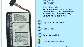

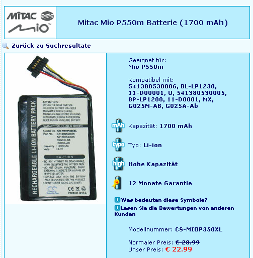

  • Mit Google habe ich u.a. diese Adresse gefunden: http://www.batteryupgrade.com
    Dort in der Shopsuche dann 'BP-LP1200' eingeben, dann werden einige Akkus angezeigt. Die HC zeigt den mit max. 1700 mAh, zwar nicht wesentlich mehr, aber immerhin. Akkus mit über 2000 mAh habe ich auch keine gefunden.
    ich habe im Ebay einen Akku mit einem Label exakt wie abgebildet bzw beschrieben gekauft und die Kapazität gemessen: 930mAh bei angegebenen 1700mAh.
    Der Orginalakku aus meinem 2 Jahre alten Navi (hat unter den selben Bedingungen gemessen) immer noch 1100mAh bei nominellen 1200mAh.
    hf
    Schrotty
    Original von schrotty
    Ich weiß nicht, ob's hilft, vlt. verbessern sich die Werte nach ~5x Aufladen. Hier bei den Quellen im GoPal-Wiki kam bisher nur pos. Feedback.

    den o. a. Akku mit 1700 mAh habe ich Anfang des Jahres gekauft und eingebaut. Er ist etwas höher als das Original, passt aber mit etwas Druck trotzdem.
    Den Wechsel habe ich durchgeführt, da sich die Laufzeit des Originalakkus (Kaufdatum 02/2007) von 4:48 Std auf 4:15 Std verringert hatte. Nach durchgeführtem Burn-In (Erstladung 14 Stunden mit Ladegerät, nicht USB, 3* Leerlaufen und wieder aufladen) hat der neue Akku jetzt eine Laufzeit von ca. 5 Std.
    Anmerkung: Die Messung der Laufzeit erfolgte bei der laufenden Applikation OziExplorer (also ohne das TMC-Modul) und mit niedrigster Helligkeit. Mit GoPAL waren es hinterher ca. 3:15 Std. (sofern ich mich richtig erinnere, da im Auto eigentlich immer die Stromversorgung angeschlossen ist).

    d.h. der neue 1700mAh Akku ist wieder ungefähr so gut wie der vorher eingebaute mit 1200mAh im Neuzustand.... Ein "upgrade" bringt also nicht wirklich was (ausser natürlich der alte ist schon deutlich schlechter).

    Meine Erfahrungen mit No-Name Akkus aus Ebay und sonstigen online Shops: egal was an mAh draufsteht - die Akkus lagen im Vergleich zu dem jeweiligen Orginalakku nur bei 50-70% der Kapazität. Das ganze ziemlich unabhängig vom Preis, ich habe zwischen 10 und 30 Euro bezahlt.

    Hier schreibst Du jetzt von einem No-Name Akku, weiter oben hattest Du auf das Bild abgestellt, wo ich jetzt nicht von einem No-Name Akku reden würde. Und bei eBay würde ich sowas nur ungern kaufen (meine pers. Meinung), in jedem seriösen Online-Shop wird man sicher bei Problemen noch nachhaken können, bei eBay und womöglich bei einem Verk. aus Hongkong ist man verratzt!
    Vlt. hast Du einfach nur Pech gehabt?
  • Hallo Ralf,
    ich meinte schon exakt den Akku wie Bild, sorry wenn ich missverständlich von noname sprach. Pech?: bei inzwischen 5 Akkus (in Summe für Navi und Digicam) ein bisschen viel Pech; ich behaupte dass in erster Linie jede Menge Schrott am Markt ist. Rücknahme: bis jetzt waren ALLE Verkäufer mehr als bereit den Akku zurückzunehmen und den Betrag zu erstatten. Auch einer aus Honkkong, 6 Stunden nach Reklamation war das Geld wieder am Paypal Konto! Denen ist sicher bewusst, was sie verkaufen.
